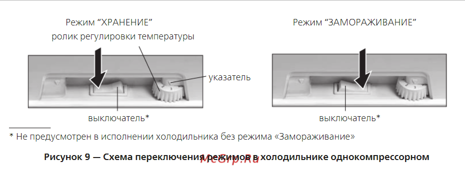

у вас одно компрессорный холодильник с управлением двумя камерами
это хорошо что после 3 лет простоя ваш холодильник снова в работе,плохо то что не выключается ,будем решать проблему
для начала посмотрите в каком положении выключатель (у него два положения замораживание-хранение)если стоит в положении (замораживании) тогда выключатся не будет(проверить работу переключателя) переключите в режим (хранения) если не отключается тогда смотрите далее
может быть неисправен сам терморегулятор(неисправность контактов,пружинки) вы сами можете его посмотреть,выключив из сети ,разобрать переднюю панель,посмотреть и почистить контакт,если не будет работать тогда заменить
