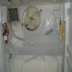

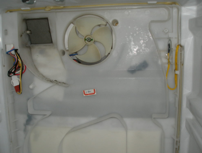

Всем здравствуйте! После переезда начал глючить! Верх доходит до +20, а низ застыл и моргает -14, но при этом -14 и нет вовсе теплеее! Кто знает, как решить проблему?
Гуру, Ответы: 130702, Оценили: 12590 раз
у вас одно компрессорный холодильник с системой NO FROST
возможно у вас замерз вентилятор,защет его вращения идет охлаждение в холодильную камеру,устранить неполадку поможет разморозка в течении 10 часов
