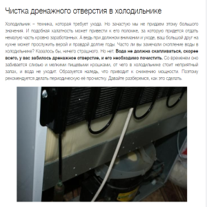

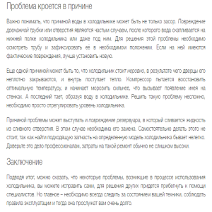

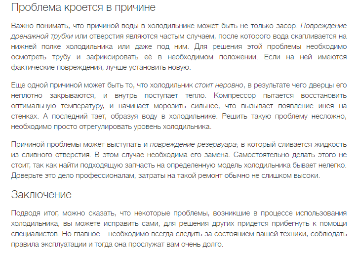

Hotpoint-Ariston HF 4200 W Hotpoint-Ariston HF 4200 W Hotpoint-Ariston HF 4200 W
смотрите как прочистить дренажное отверстие
