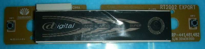

Здравствуйте все! Подскажите пожалуйста, как снять для замены панель управления?
Михаил, Нижний Новгород
Старший эксперт, Ответы: 7784, Оценили: 1455 раз
Панель из двери снимается наружу. Сначала снимается фальш-панель путем подковыривания острым ножом, затем сама панель, которая может держаться на саморезах или защелках.
