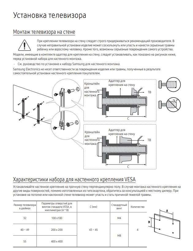

Как закрепить кронштейн для крепления на стену на телевизоре 32л5550? В корпусе...
Samsung ue32k5500
Вопрос 151016
Как закрепить кронштейн для крепления на стену на телевизоре 32л5550? В корпусе телевизора нет резьбы для фиксирования вставок из комплекта. |
