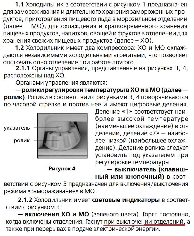

Подскажите пожалуйста, какое энергопотребление холодильника ХМ-6025-031? Можно ли отключить морозилку, не отключая полностью холодильник?
Михаил, Нижний Новгород
380 кВтч в год среднее потребление. Можно при помощи роликов терморегуляторов см.инструкцию https://mcgrp.ru/files/viewer/206280/8
Сергей, Сходня
2 0
Новичок, Ответы: 1, Оценили: 2 раз
Необходимо повернуть ролик на 0
