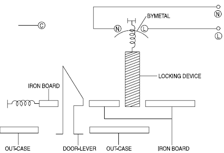

Схема замка Samsung WF-R125AC [Ответы 1]
Схема замка
Samsung WF-R125AC
Вопрос 151312
User_q151312, Владивосток
Схема замка
Михаил, Нижний Новгород
Устройство блокировки люка стиральных машин Самсунг
Samsung WF-R125AC
Когда блоком управления подается команда «дверь закрыть», подается напряжение на контакты [N] и [L], дверь остается закрытой все время работы машины. Внутри устройства блокировки установлен электромагнитный или биметаллический элемент, удерживающий двери закрытыми, при этом замыкаются контакты [С] и [L].
