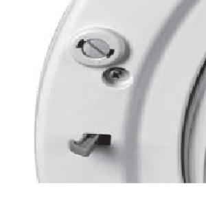

Как на данной машинке включается и отключается "защита от детей"?
Михаил, Нижний Новгород
Как таковой защиты от детей нет. Есть блокировка дверцы от закрывания.
Для блокировки дверцы от закрывания следует повернуть втулку в соответствии см рисунок с помощью отвертки по часовой стрелке
Атлант СМА 45У101
до упора — втулка выдвинется вперед и не даст закрыть дверцу. Для снятия блокировки перед началом стирки следует совершить действия в обратной последовательности.
