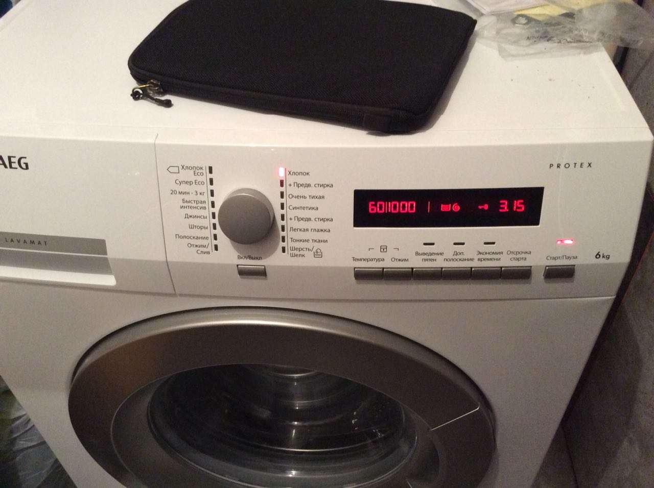

Первый запуск, начал выполнять строго по инструкции, жду уже час, но похоже, что ничего не происходит, машина просто стоит с водой внутри.
AEG AMS7000U AEG AMS7000U

Скорее всего не греет ТЭН. Проверьте тэн (обрыв и пробой).
Вячеслав, Санкт-Петербург
Спасибо, дело оказалось в том что нанятый сантехник оказался не компетентным, не демонтировал транспортировочные болты, но убеждал в обратном.
