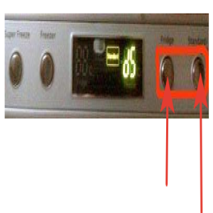

На табло высветилось  d5  - какая поломка? Samsung RL33EAMS [Ответы 1]
Samsung RL33EAMS

На табло высветилось "d5" - какая поломка?

D5 это ошибка датчика испарителя(датчик оттайки) оказывает на работу всего холодильника,он прикреплен к радиатору и производит замеры температуры, как только она сильно понижается (до -10) включается тен, а компрессор отключается, если произошел сбой в работе регулятора оттайки, мотор не будет включатся холодильник SAMSUNG высвечивает ошибку D5 или (DS) испаритель находится в запененной части и добраться до него очень сложно
для начала нажмите несколько секунд на пару кнопок которые находятся рядом с дисплеем(указаны стрелками)если это не поможет тогда датчик нужно заменить
