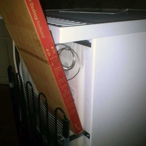

а не является ли причиной - долгой работы хол-ка, подогреваемая спираль от датчика-холода к регулятору - радиатором (сзади) (16 часов молотил без отключения, не выдержал я и выдернул из розетки на пару часов, подумал и отгородил -спираль картонкой, а регулятор в минимум, включил - вроде наладилось. Загружены 4 полки - 20-30 минут работает, 9-11 минут отдыхает).
И не лучше будет опустить датчик до второй полки. А то внизу мороз, а вверху сосульки?

Хм-м, (я понимаю термопара, спаяны два разнородных провода и Точка СпАйки - главное) а тут, датчик - это Трубка, типа если "тепло" то газ внутри расширяется и давит на мембрану та включает - двигатель. но 80% трубки снаружи подогреваются радиатором . .. и всё-ж датчик-трубку я бы опустил до второй полки, а то и до третьей - дверь откроешь на полминуты, считай сразу запустится на 30 минут. - регулятор стоит на "0", заморожено всё и прибавлять не надо, а вот опустить датчик - смотришь появится необходимость. - спасибо.
