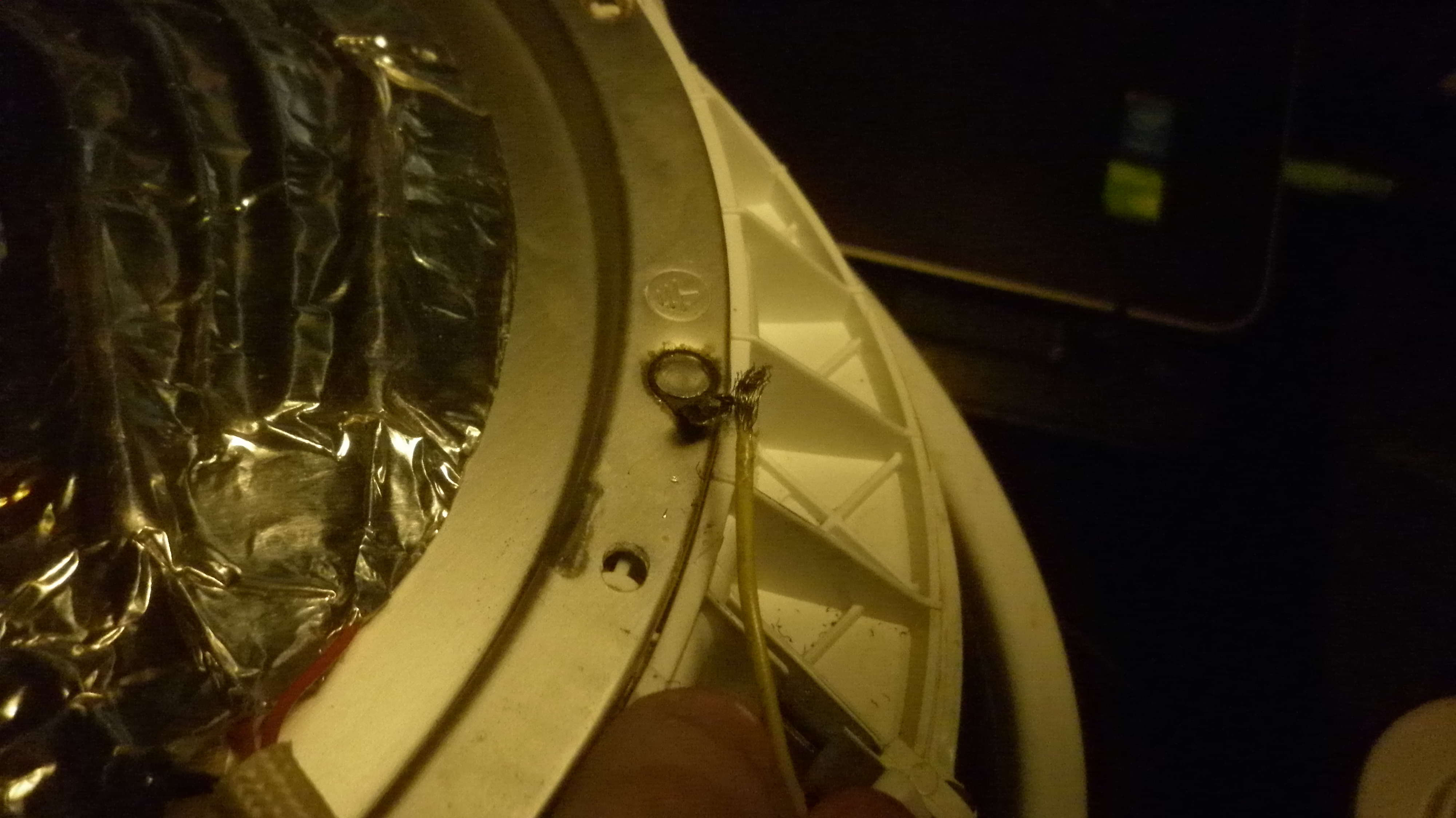

Philips HD3039/00Philips Hd3036. Ошибка "E4".
Открыл крышку и лицезрел отрыв вот этой клеммы, специального оборудования нет, денег на починку нет и даже альтернативы вроде кастрюли с плиткой тоже. Что делать, можно ли без этой "хреновины" как-то готовить и вообще её отключить или без неё нельзя? Из подручных материалов - только отвёртки и изолента.
Гуру, Ответы: 131218, Оценили: 12610 раз
Ошибка Е4 это обрыв верхнего датчика, возьмите паяльник и припаяйте провод, если не будет поятся вместо канифоли используйте таблетку аспирина чтобы обсудить
