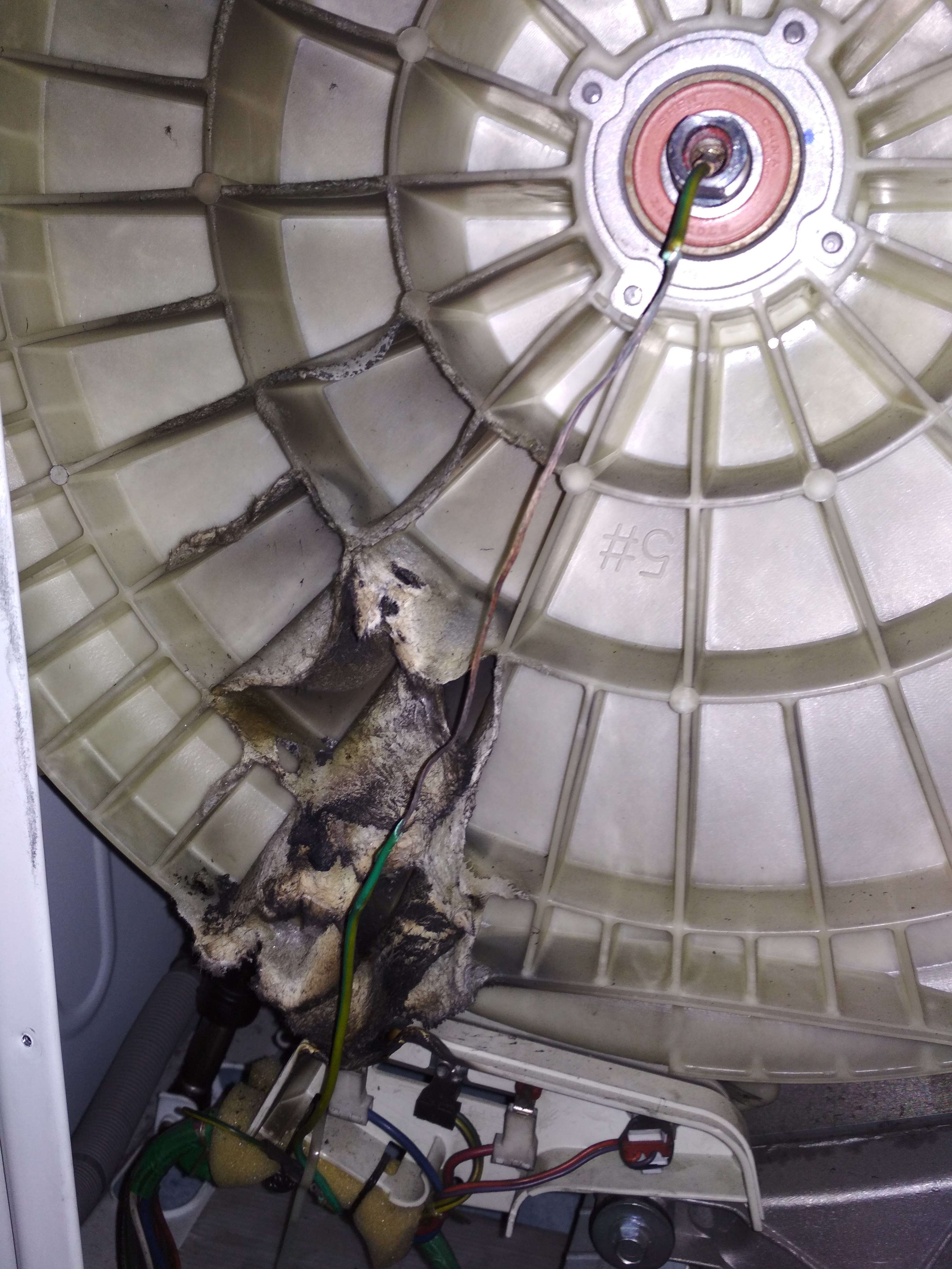

Здравствуйте! Перегорел провод, который идет на барабан. За что он отвечает? На фото он снизу вверх идет, подплавленный.
Гуру, Ответы: 130527, Оценили: 12588 раз
Похоже у вас было К\З (короткое замыкание) или пробой на корпус, я так понял что сгорел тен? а провод это заземление и отвечает он за вашу безопасность от поражения электрическим током
