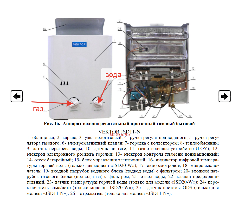

После техобслуживания слесарем, колонка перестала розжигаться при чуть меньшем давлении воды. Сейчас, уменьшая напор воды, я не могу поднять температуру воды выше ~40°. До этого можно было поднять до 80. Колонка тухнет.

Откройте на полную подачу газа,а воду поставьте в среднее положение,температура воды должна быть выше 40 градусов, если колонка тухнет тогда откройте на полную входной кран подачи воды и газа, если будет тухнуть тогда у вас слабое давление газа

Сергей, спасибо! Дело в том что колонка загораеться(работает) при большом заборе воды. Но стоит уменьшить количество потребляемой воды (прикрыть кран) для поднятия температуры или за ненадобностью большого количечства воды, колонка тухнет. Температура не поднимаеться больше 40 градусов.
