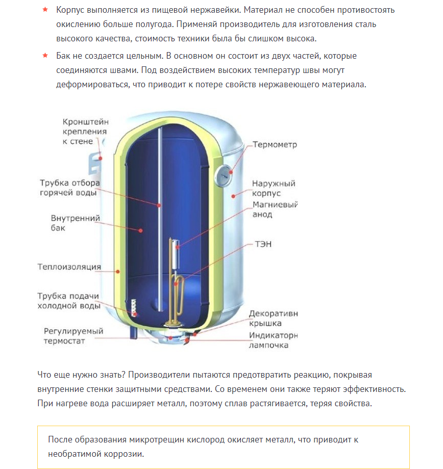

Добрый день! Подскажите пожалуйста, через сколько нужно заменить магниевый анод на новый?
Все зависит от жесткости воды, менять анод лучше раз в год так как он предохраняет металлические части внутри бака от окисления
