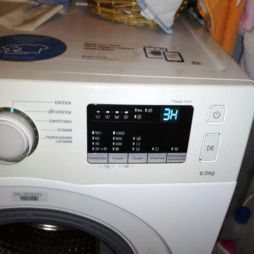

Доброго времени суток! Стиральная машинка ww60j3090jwdlp зависла на функции "Отсрочка" и больше ничего не включается.
Никакие кнопки не работают, кроме кнопки включения.
Samsung WW60J3090JWDLP
Гуру, Ответы: 130860, Оценили: 12597 раз
Перезагрузите стиральную машинку (отключите от сети на 30 минут , предварительно слейте воду) для того чтоб слить воду в аварийном режиме откройте крышку там где стоит фильтр есть шлангочка для слива воды, или слейте воду откручивая фильтр и сливая воду в таз для воды, откройте и извлеките грязное белье
Если перезагрузка не помогла, вызовите мастера по ремонту, причиной зависания стиральной машины является
перегруз машины бельем (по весу)
неправильно выбран режим стирки
проблема с системой закрывания люка УБЛ
засорилась система слива
вышел из строя заливной клапан или нет воды в системе
неисправность сливного насоса
неисправности в электронике
