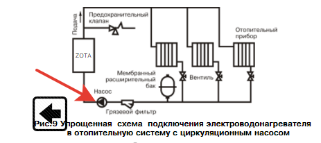

Небыло электроэнергии (шли ремонтные работы на линии элетропередач) при подачи электроэнергии включил эл.бойлер зота-9, давление 0 непоказывает. На группе защиты также давление -0. Как поднять давление в сети?
Гуру, Ответы: 130520, Оценили: 12588 раз
установлена мощность котла 0 квт установлена температура воды или воздуха ниже существующей, или работает таймер задержки функции нагрева, для этого установите большую мощность котла или температуру воды или воздуха выше существующей, проверьте подключение насоса, удалите воздух из системы отопления
