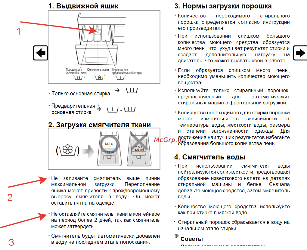

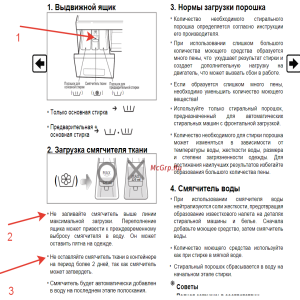

Кондиционер забирает вместе с порошком при стирке.
Причиной этого может быть засор отсека или форсунки для смыва порошка и несоблюдения правил эксплуатации 2 и 3 указанных
LG F1058ND5
стрелками, чтобы почистить кювету необходимо нажать на кнопку 1 и потянуть кювету на себя , промойте и осмотрите саму защелку и лоток на предмет микротрещин в лотке
При снятом лотке почистите форсунки смыва порошка , для этого старой зубной щеткой почистите водой с уксусом вверху над лотком сами форсунки находящиеся под крышкой
