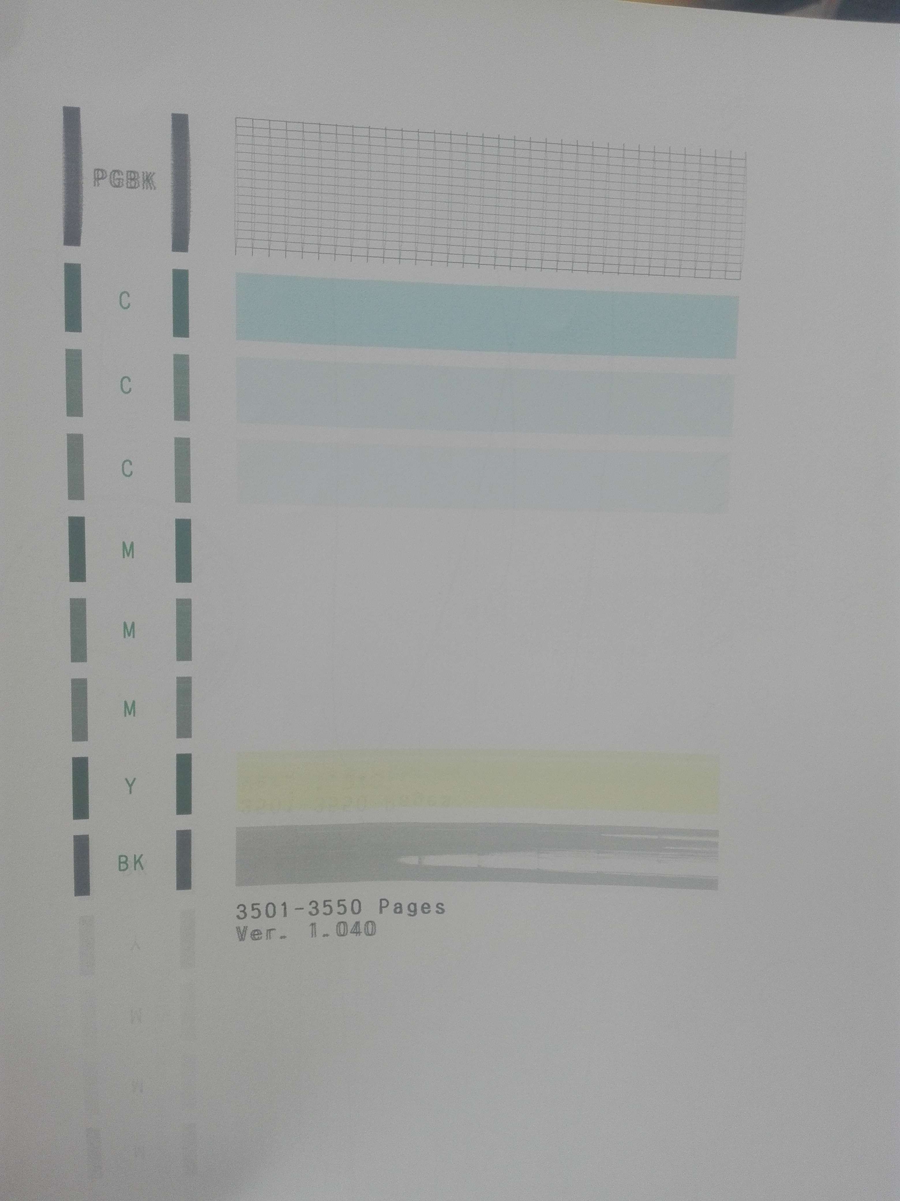

Bk стал плохо печатать , печатающую головку промывали , что это может быть , на счет малинового цвета , все нормально , просто закончился
Кристина, Нижний Новгород
Младший эксперт, Ответы: 6099, Оценили: 375 раз
возможно засохли сопла. есть станция прокачки - попробуйте протянуть сопла.
Берете обычную салфетку (туалетную бумагу) складываете и промокаете. Должен быть хорошо виден след на бумаге
