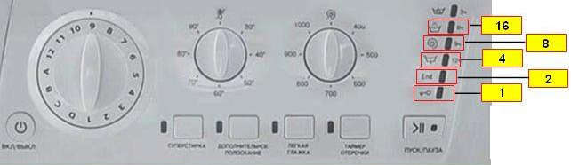

Добрый вечер! Пожалуйста, дайте коды ошибок для СМА Аристон Хотпоинт ARTL 1047. Лампочки около кнопки все мигают, а одна лампочка постоянно горит на END. Что это?
Михаил, Нижний Новгород
Процесс определения кода возникшей ошибки такой:
Смотрим какие индикаторы мигают на нашей стиральной машине в данный момент
Суммируем полученные числа. Найденная сумма чисел и есть наш код ошибки
Например, если мигает индикаторы с числовыми значениями «1» и «4», то код возникшей ошибки будет 1+4=5, то есть F05.
И так далее, по тому же принципу, вычисляются все другие коды ошибок на стиральных машинах Аристон.
