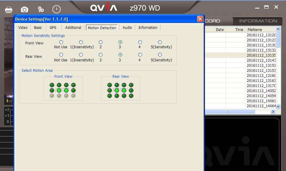

На счет уменьшить частоту кадров в режиме парковки, не подскажите как это сделать, просто у меня не получилось. |
У вас на ПК вьювер(программа для настройки и просмотра) установлен ?Сам файл вьевера (exe) уже есть на карте памяти.Он на карту памяти автоматом копируется из памяти регистратора. Установите на ПК вьювер и будет больше настроек. Сам вьювер с простым управлением,на клавиатуре ПК кнопки со стрелками это по кадровая перемотка вперед/назад.Есть покадровые стоп кадры. В итоговом видео записываемом на карту памяти частоту кадров можно изменить : 2;5;10;15;20;25;30 у модели IROAD A9 до 60 к/с. Проверьте по названию файла что у вас правильно работает "режим парковки". Тут уже кто то ранее уточнял что нужно правильно подключить питание,желтый и красный провода к "+".Именно раздельно, желтый к постоянному "+" а красный туда где напряжение есть только при работе мотора.У IROAD ведь переключение происходит именно по напряжению на контактах а не по датчику ускорения как у блеквью.У блеквью часто при стоянии в "пробке" происходит переключение в парковочный режим. Пора уже на ВР форум перебираться.Там у Техподдержки IROAD есть своя тема,пусть они отвечают,деньги отрабатывают.Да и удобнее там. Может они еще чего подскажут. |
