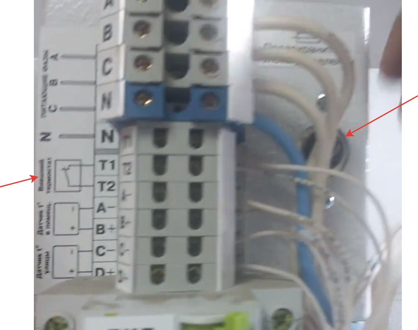

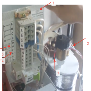

У меня Zota Lux 21 ,после замены тена включаю начинает мигать индикатор на пульте управления с надписью термостат и тены включить по очереди и так же по очереди выключились и сброс делал и заново настраивал не перестает мигать и тены не включаются. .. помогите замерзания
Соединения на датчиках температуры 3 и
предохранительного датчика от перегрева 2
и их исправность

Проверить предохранитель, полярность подключение датчиков температуры и воды
Напряжение питания линейное 380 вольт(фаза-фаза) и между фазное 220 вольт(фаза -ноль)
