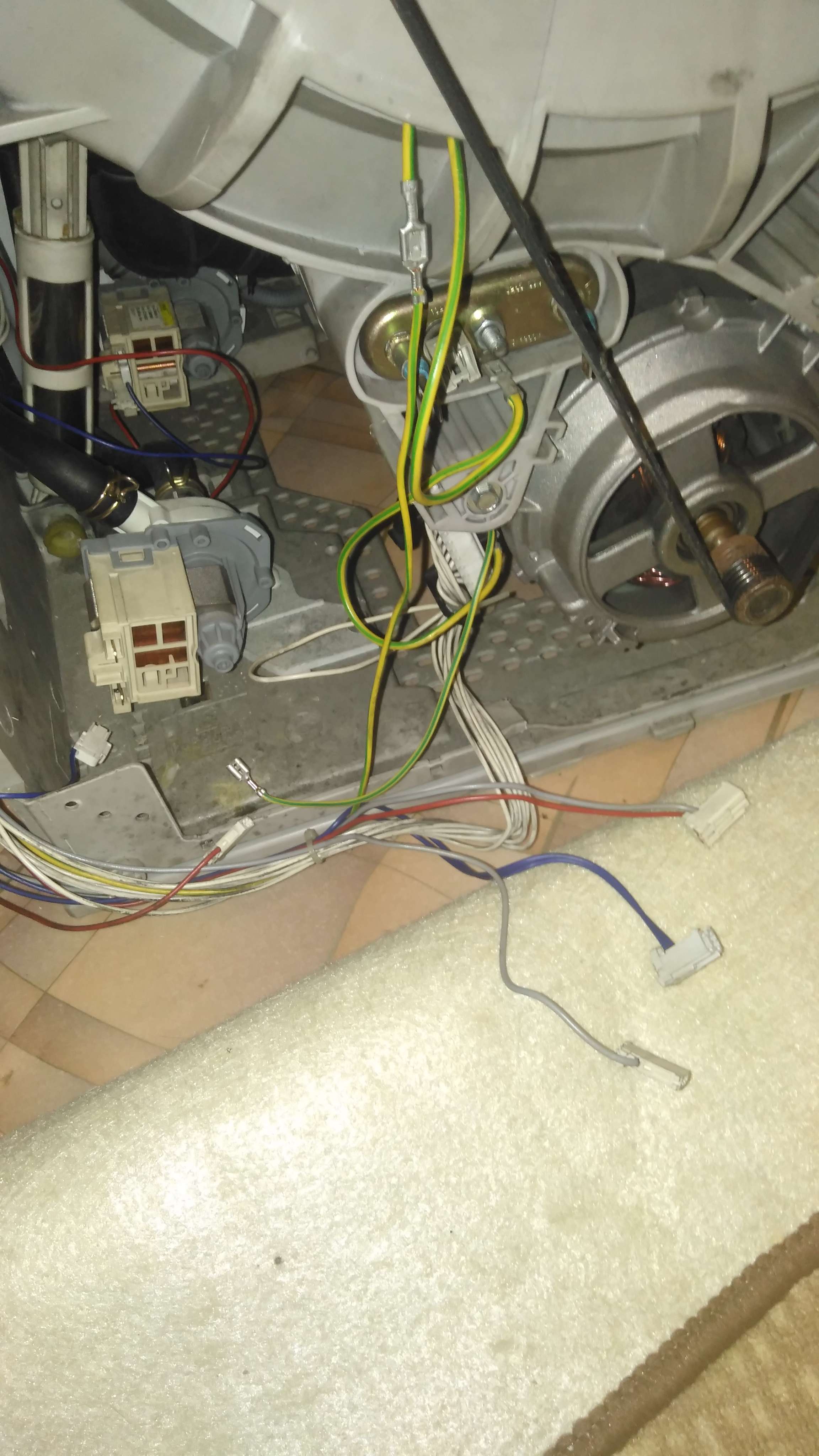

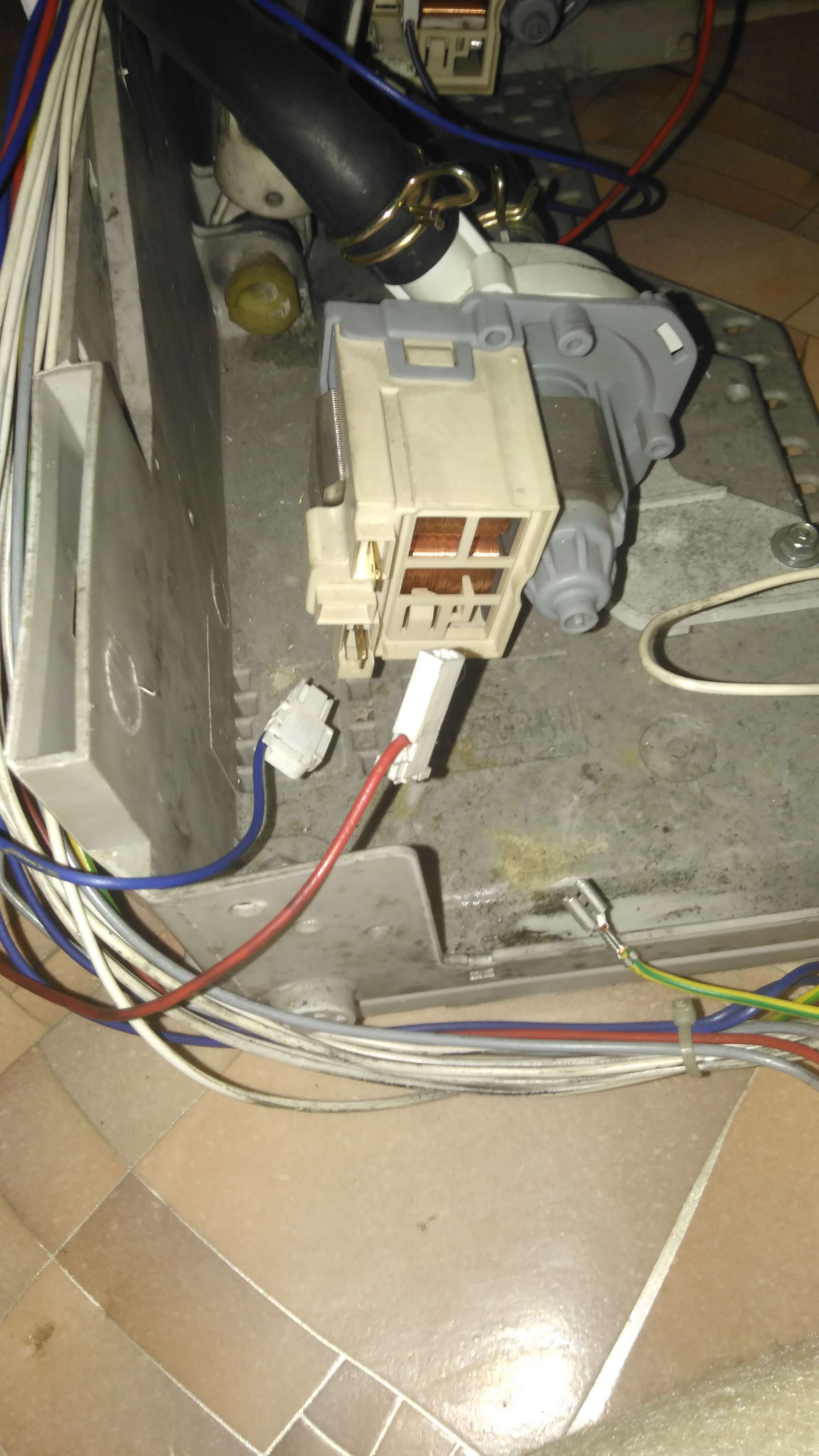

![Разобрал заменил подшипник но не запомник какой куда провод идёт и не сфотал
м... Zanussi FJE 1204 [Ответы 1]](/images/1050642/pimg_1064204.jpg)
Разобрал заменил подшипник но не запомник какой куда провод идёт и не сфотал м...
Zanussi FJE 1204
Вопрос 158492
По моим данным. Зелено-желтый это заземление, соединяем на корпус. Верхнее фото: двойная фишка (красный, серый) на датчик температуры в тене. Синий (двойной) и серый на тэн. Нижнее фото одиночные красный и синий на рекурциляционную помпу. Оставшийся зелено-желтый на корпус двигателя. |
