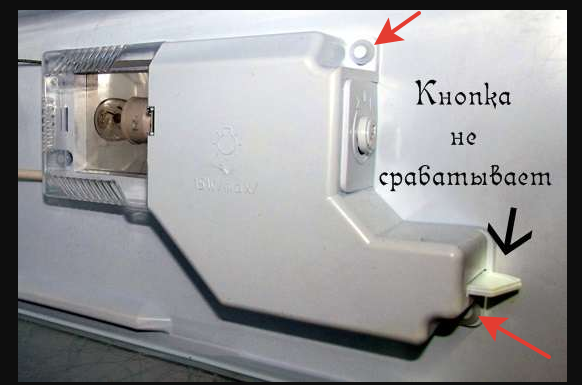

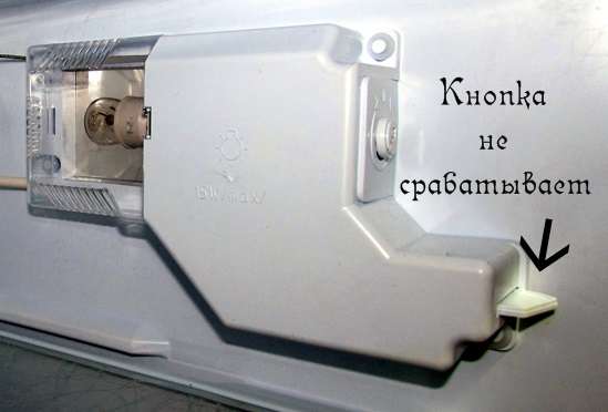

Здравствуйте! При открывании двери холодильника
кнопка подсветки самостоятельно не срабатывает,
нужно её прижать пальцем и резко отпустить, тогда
лампочка включается. Каким образом можно разобрать
механизм для просушки и очистки контактов механизма?
Я с таким креплением не сталкивался и боюсь сломать.
Пустые советы (о сдачи в сервис) писать не нужно.
Руки у меня есть, и голова тоже, и годков уже достаточно.
Буду благодарен за дельный совет!
Саратов 263  (КШД-200/30)

я думаю что болты крепления находятся здесь(надеты пластмассовые колпачки), снимите колпачки , откручивайте болты крепления, выключатель почистите контакты, все надо смотреть при разборке
Vlad Approximy 4 года назад
Это не колпачки, это крепление типа дюбель-гвоздь, только пластмассовый. Нужно сперва вынуть пластиковый гвоздь, затем и сам дюбель

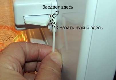

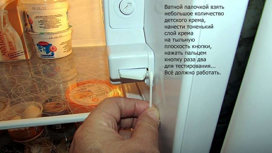

Здравствуйте! Всё оказалось ещё проще. Вытащил "клипсы", всё просушил, вычистил, установил на место. После просушки и чистки кнопка подсветки сработала один раз. Пришло в голову понятие - поверхность кнопки и отверстие в корпусе утратили гладкую поверхность, и трущиеся детали требуется смазать. Пришлось взять ватную палочку и просто мазнуть тоненьким слоем детского крема в месте соприкосновения кнопки о корпус. Один раз провёл ватной палочкой с детским кремом, и до сих пор кнопка в корпусе не заедает, и срабатывает на 100% при каждом открывании двери и никакого запаха. Так что советую тем, у кого похожая ситуация. Думаю, подойдёт любой крем или вазелин, но только не автомобильная смазка, а-то все продукты пропахнут.
Саратов 263  (КШД-200/30) Саратов 263  (КШД-200/30)
Наглядное пособие прилагается.
