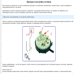

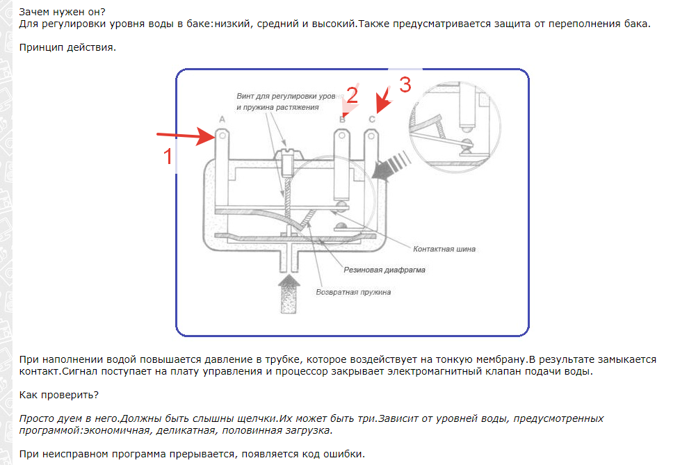

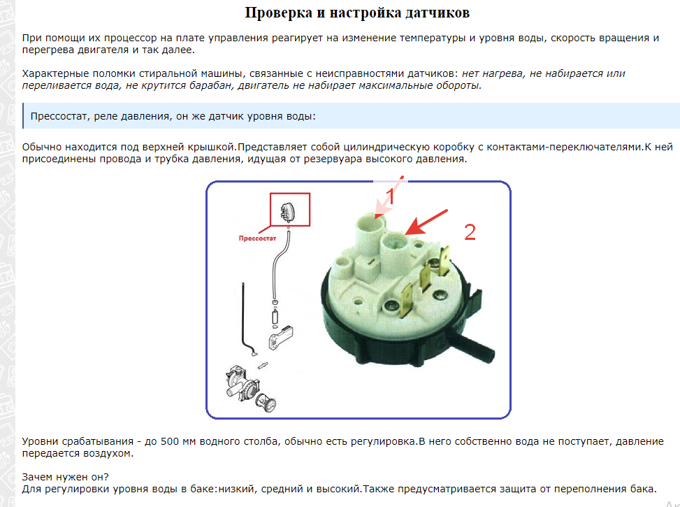

Чтобы проверить пресостат(датчик уровня) необходимо в него подуть, одновременно подключить к контактам тестер( поставить на прозвонку), контакт 1--2 будет срабатывать при повышении давления, контакт 1--3 нормально замкнут
Candy CBE 825 T Candy CBE 825 T
стрелка1 подключение трубки, стрелка 2 регулировка пресостата
1--2 замыкается при возрастании давления
