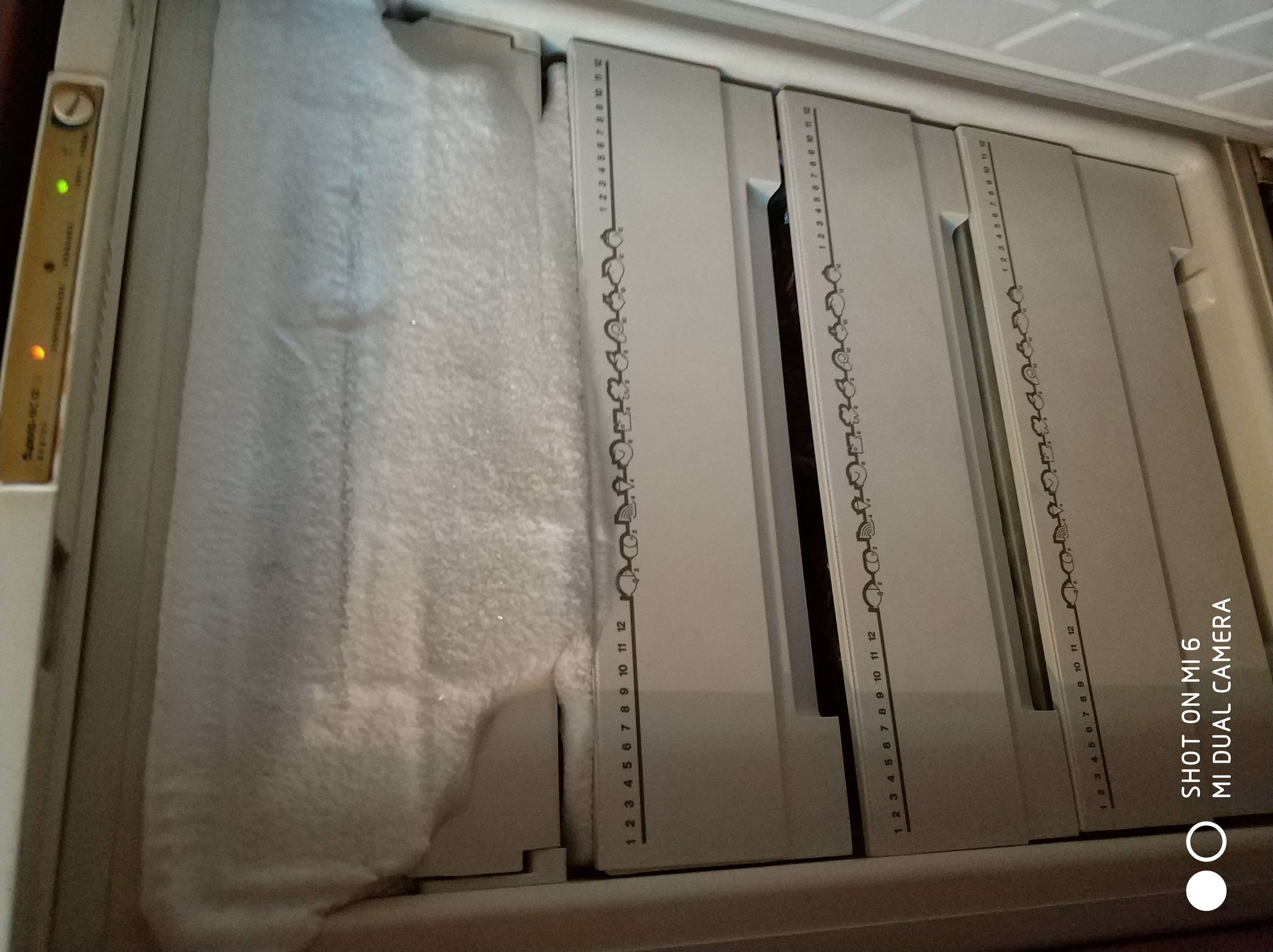

Морозильная камера бирюса14с замораживает верхнюю дверцу,что делать? Бирюса 14
2 0
У вас в этом месте происходит вход тепла через плохое прилегание уплотнителя, замените уплотнитель, проверить плотность прилегания уплотнителя можно таким способом (вставьте лист бумаги между уплотнителем и корпусом холодильника, лист не должен выпадать и держатся плотно, это необходимо проделать по всему периметру дверцы)
заказать резиновый уплотнитель можно в интернете.
