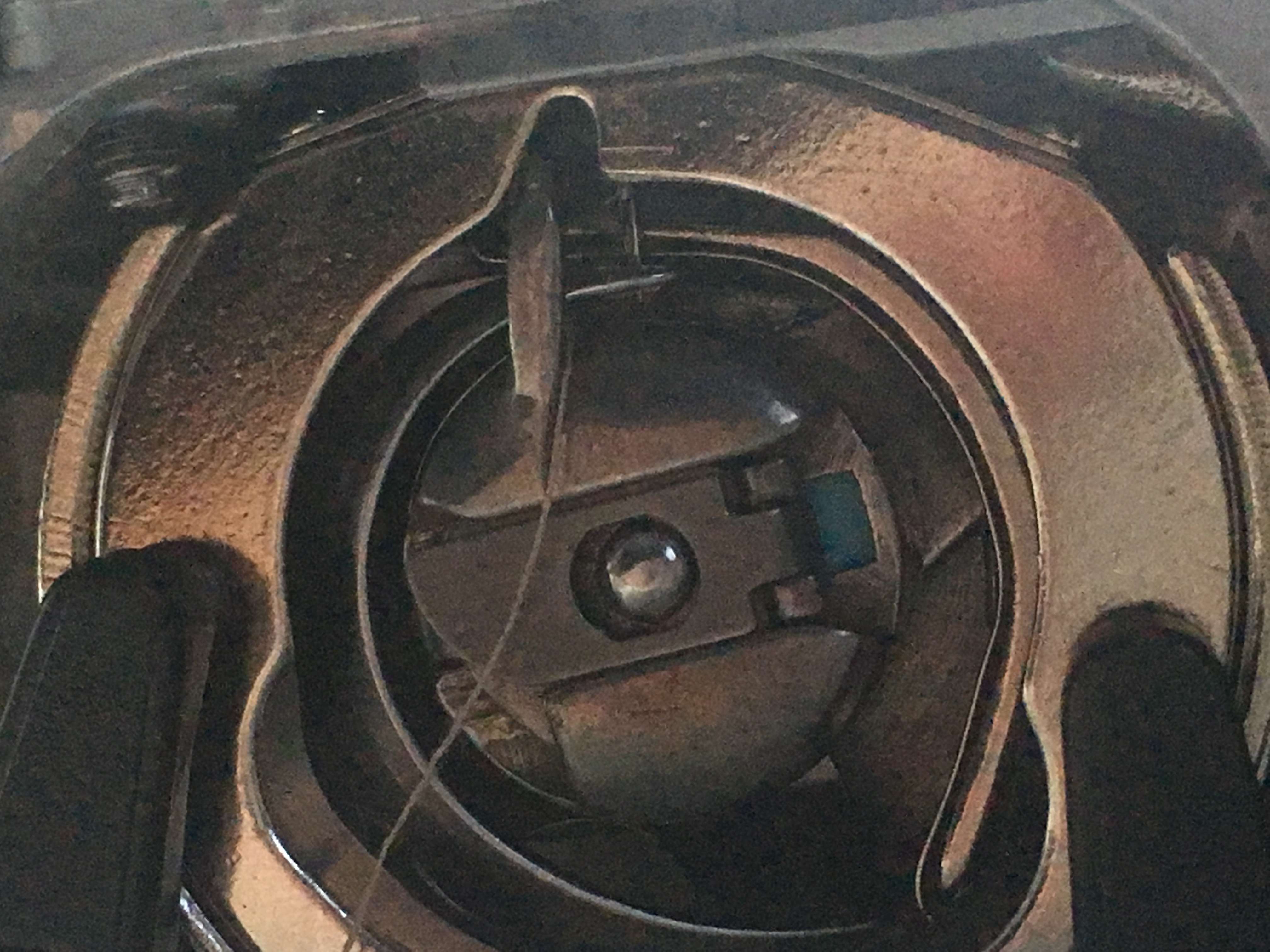

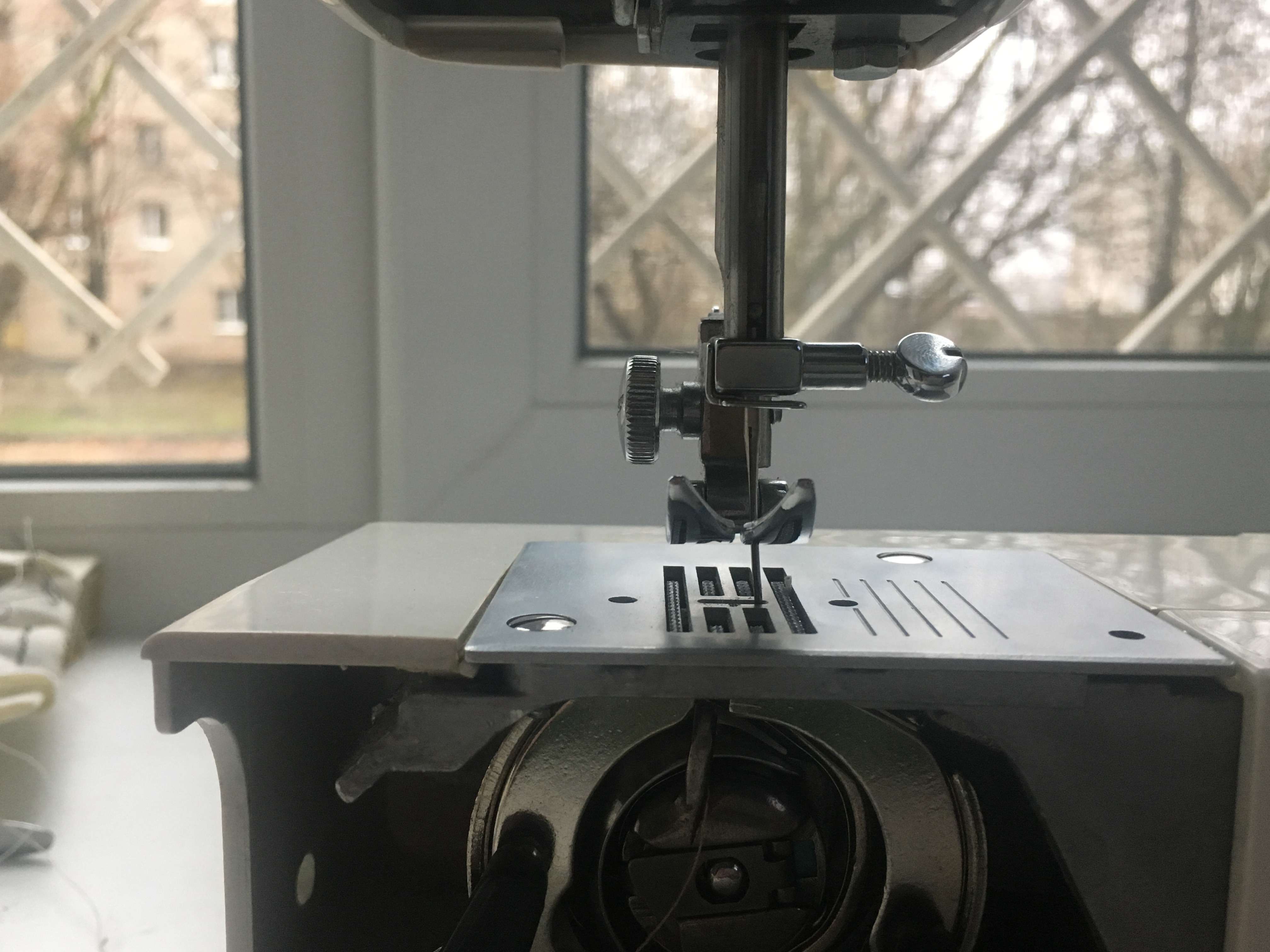

Добрый день! Проблема такая, если шить с ножной кнопкой иголка ломается сразу! Если крутить колёсико медленно, видно что иголка опускается не до конца, остаётся примерно миллиметр до шпуньки. Далее при поднятии иголки Ее выгибает в право и ощущение зацепление за что то, прикладываю фото в надежде что будет понятно! Помогите пожалуйста что с этим делать?

Разберите челночный механизм, почистите и соберите. Может нитка попала под челночный механизм и мешается, носик челнока от иголки должен проходить на расстоянии 0,5 мм!

Пластину сверху открутите будет лучше видно.
