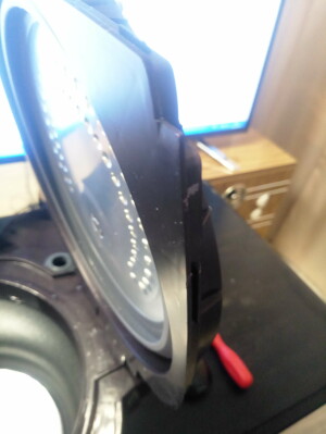

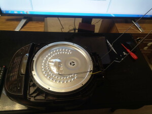

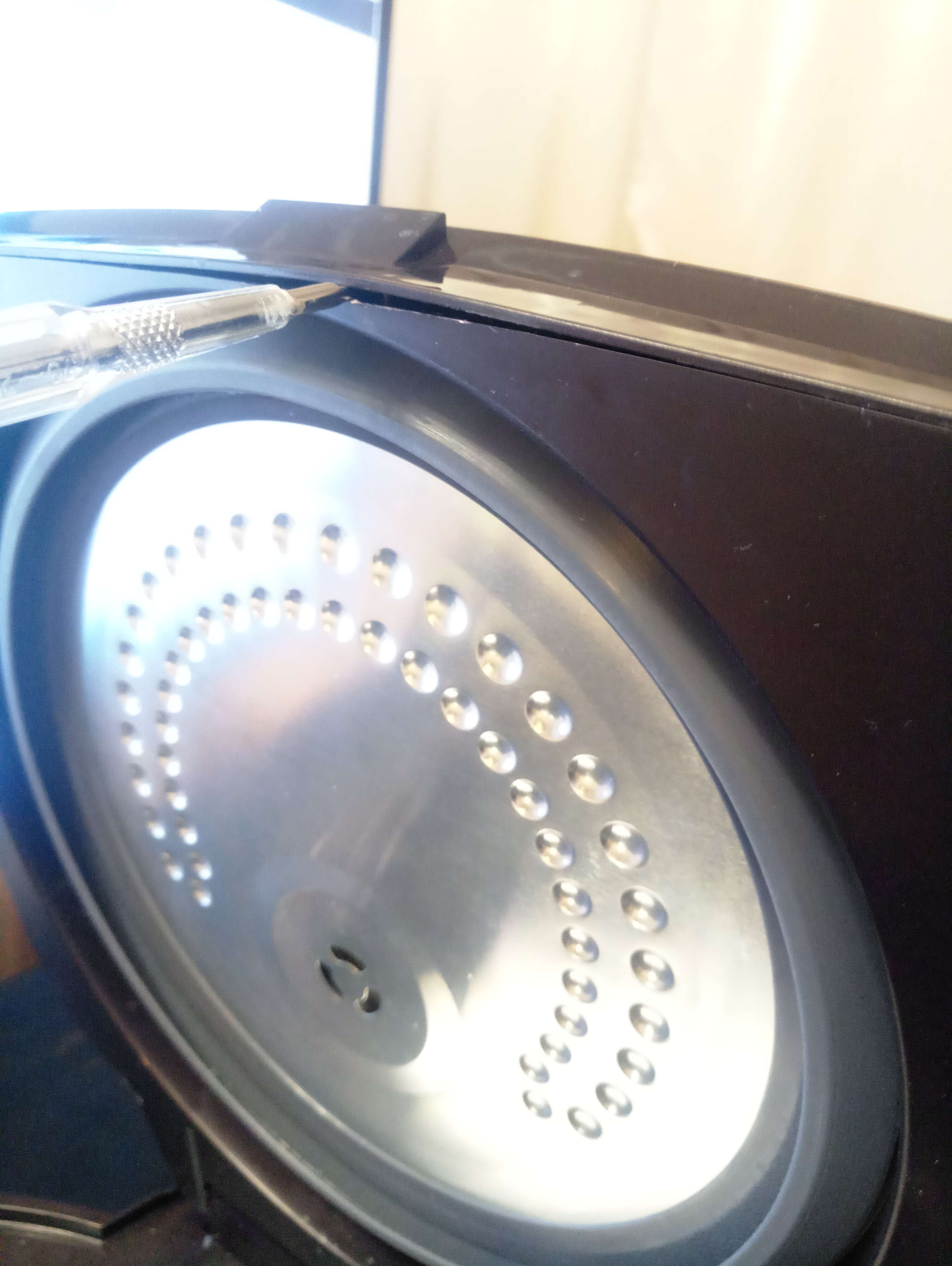

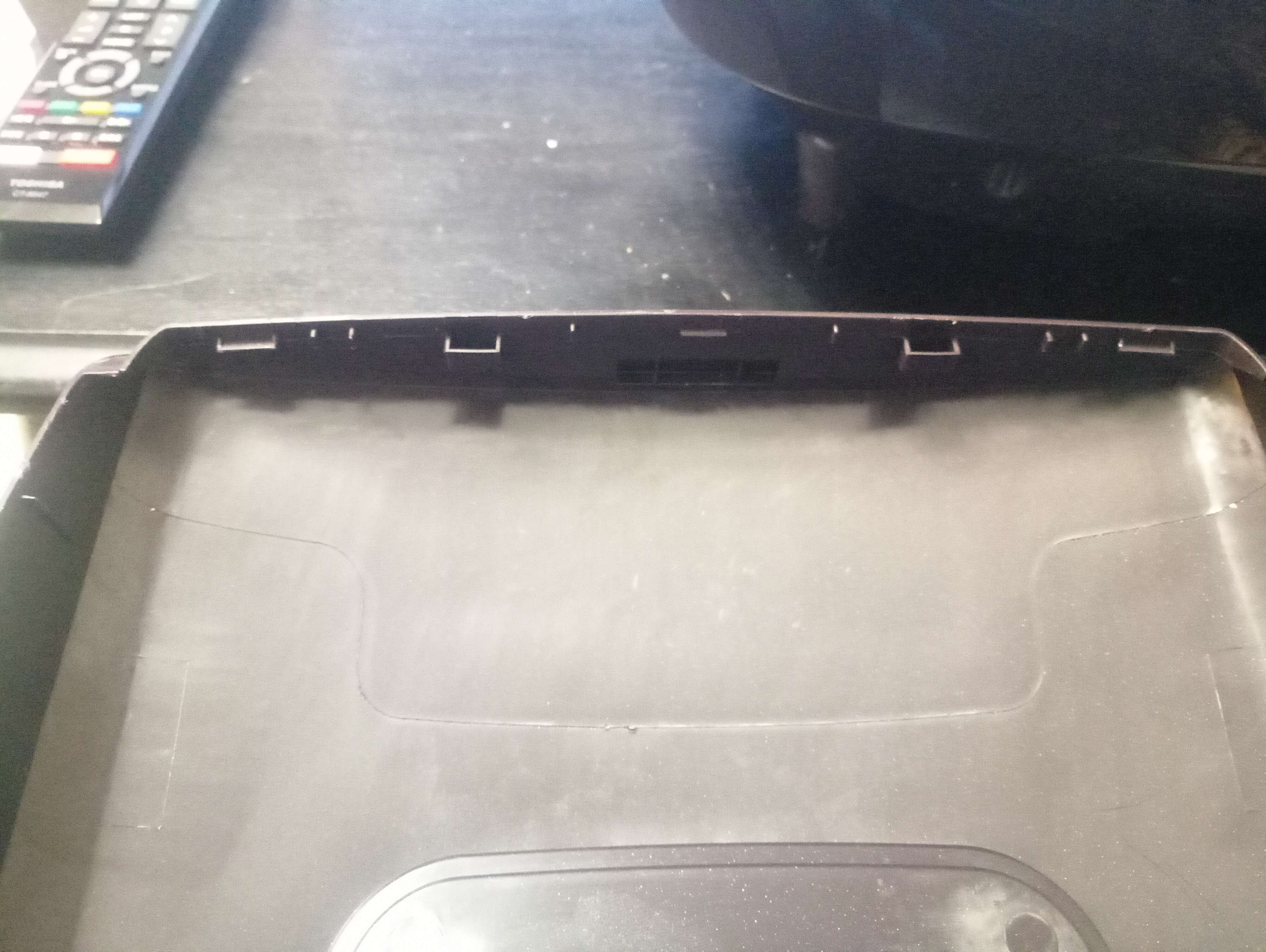

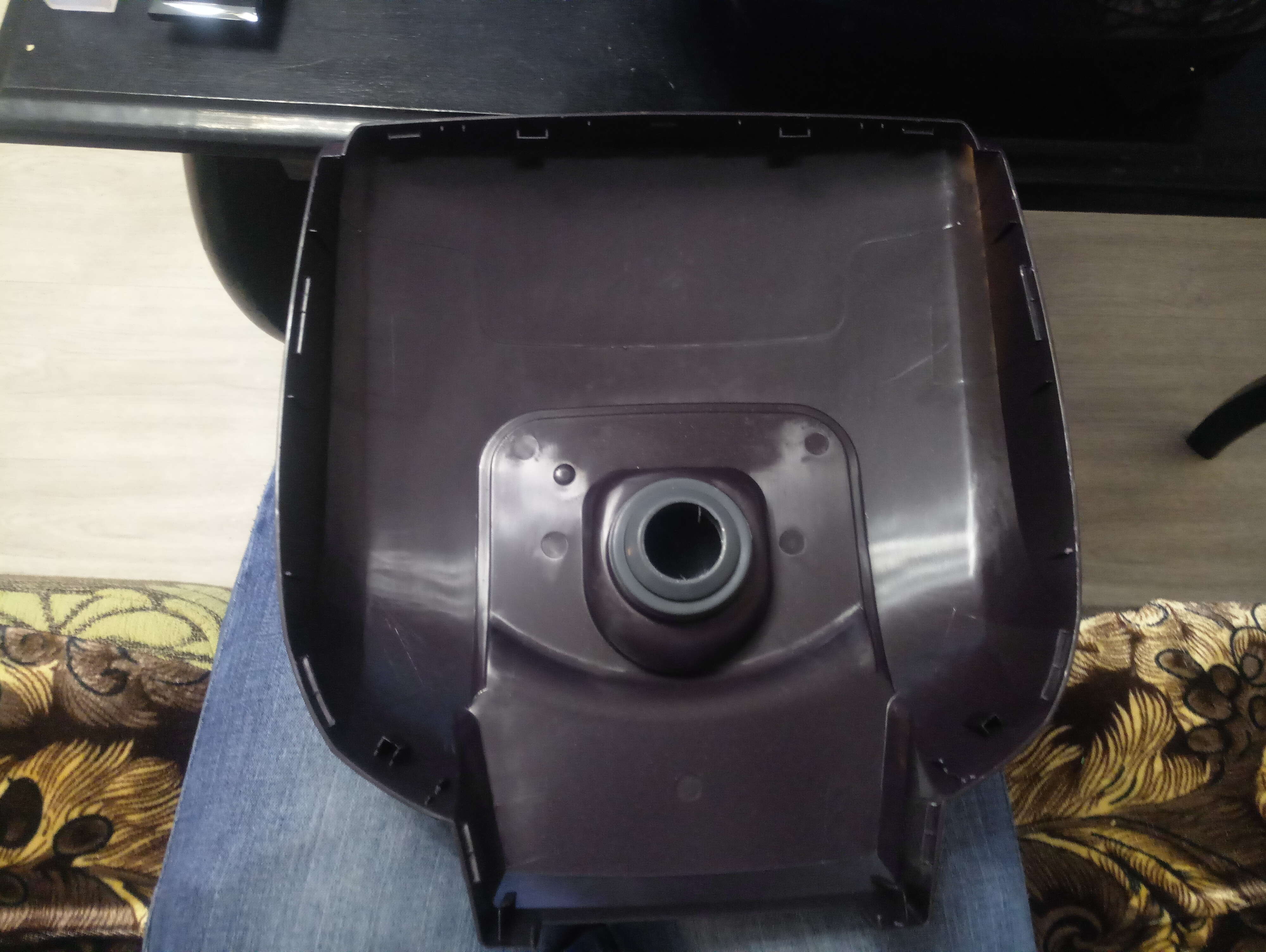

Крышка не склеена, разбирается при помощи овертки.

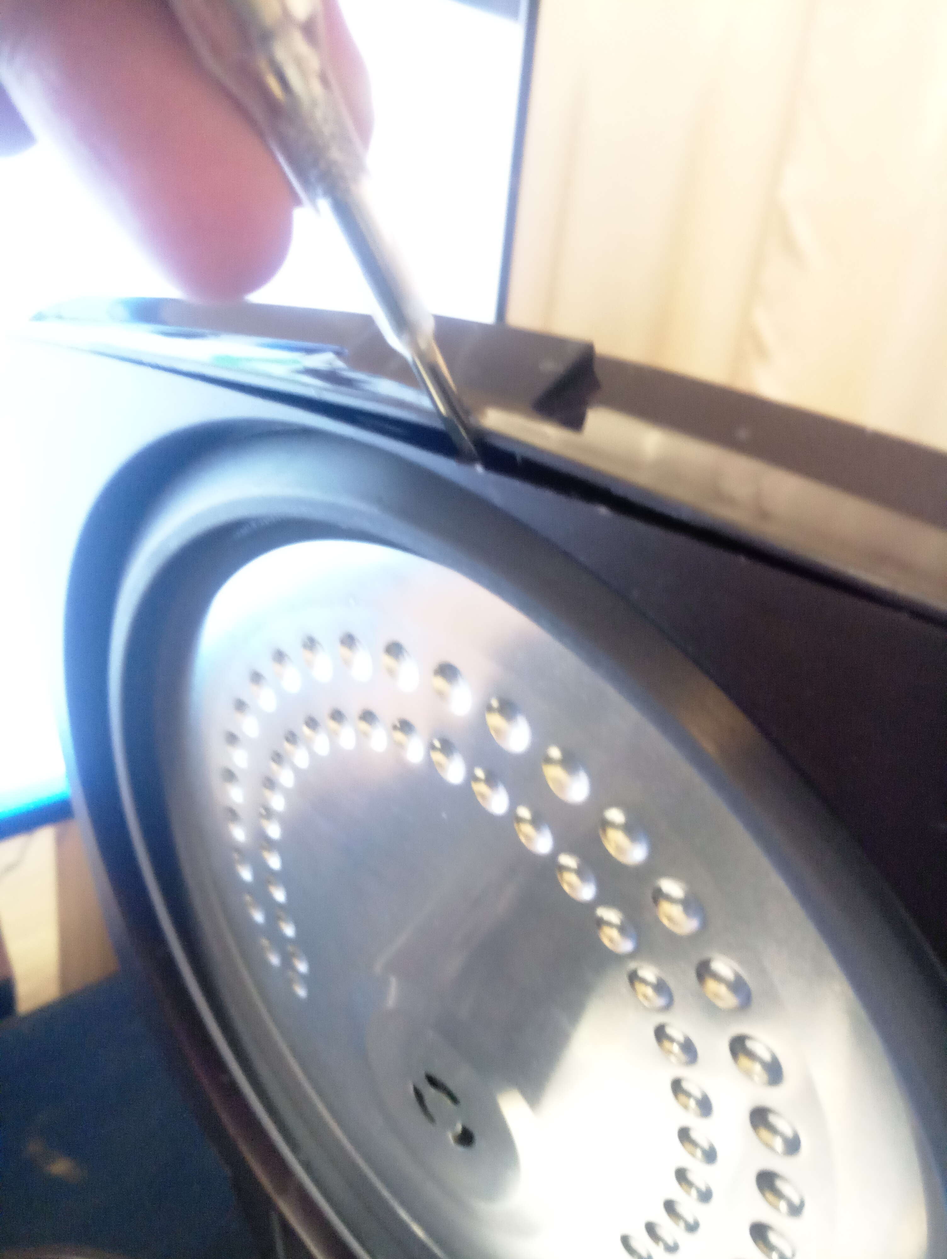

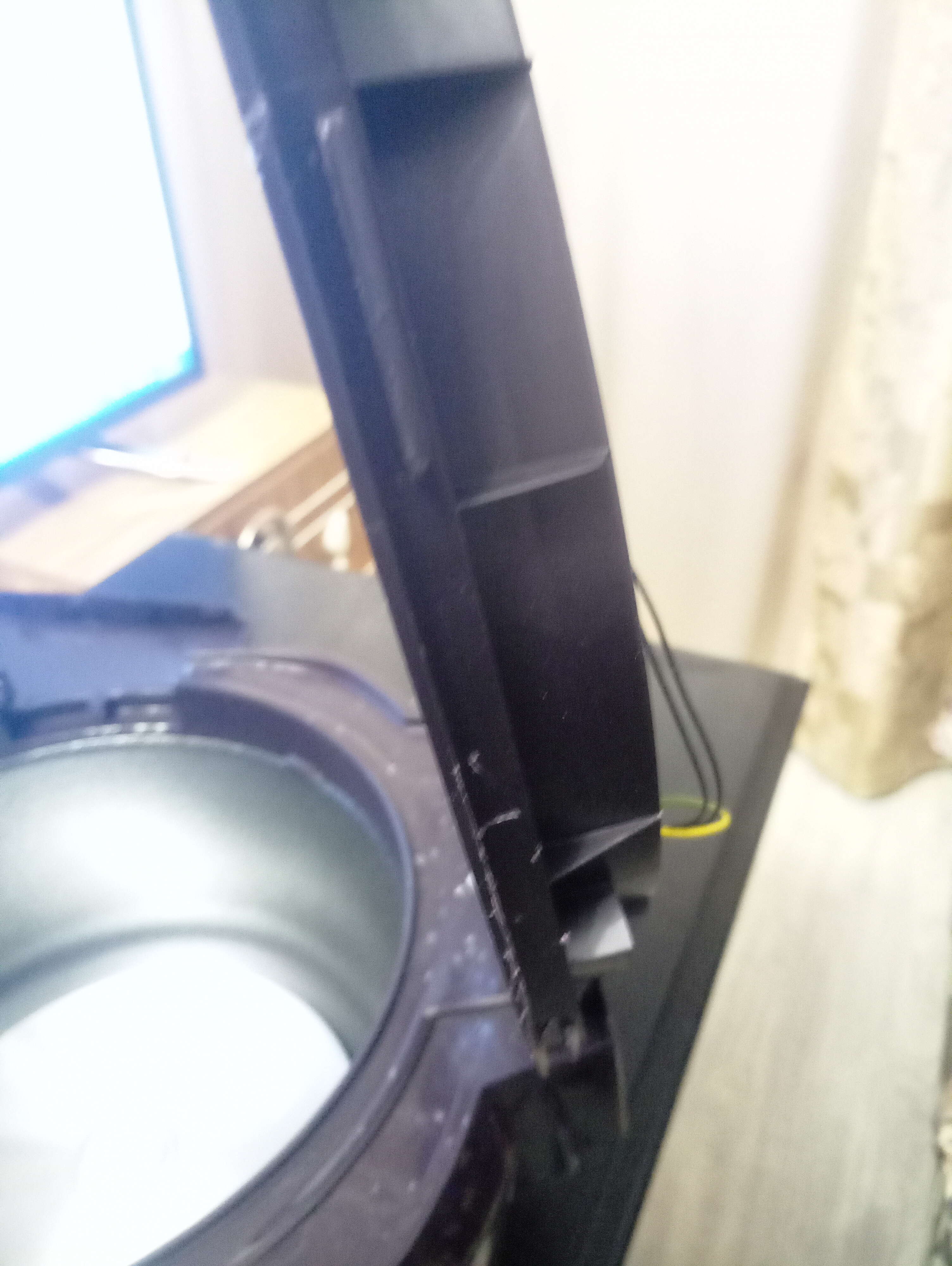

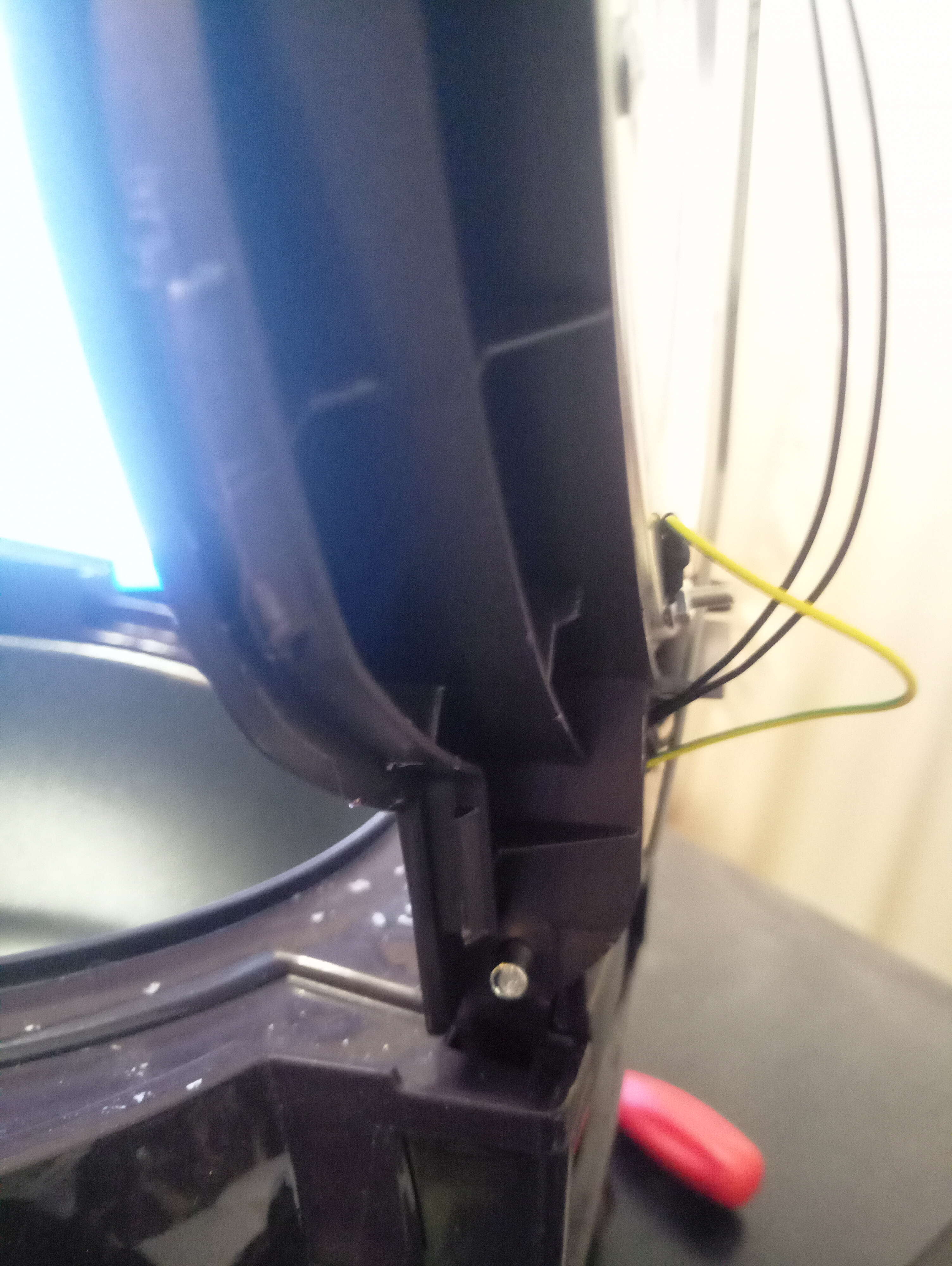

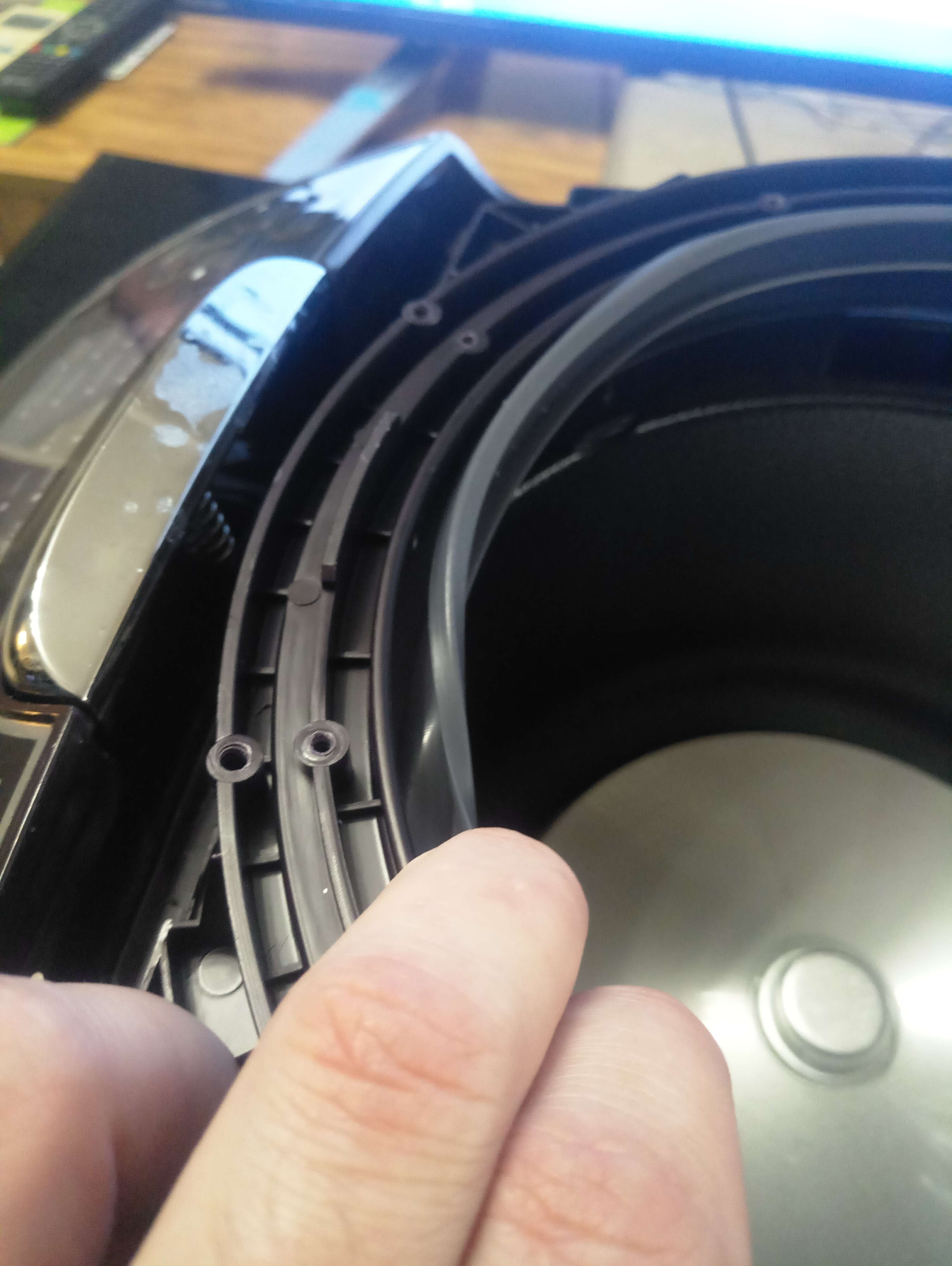

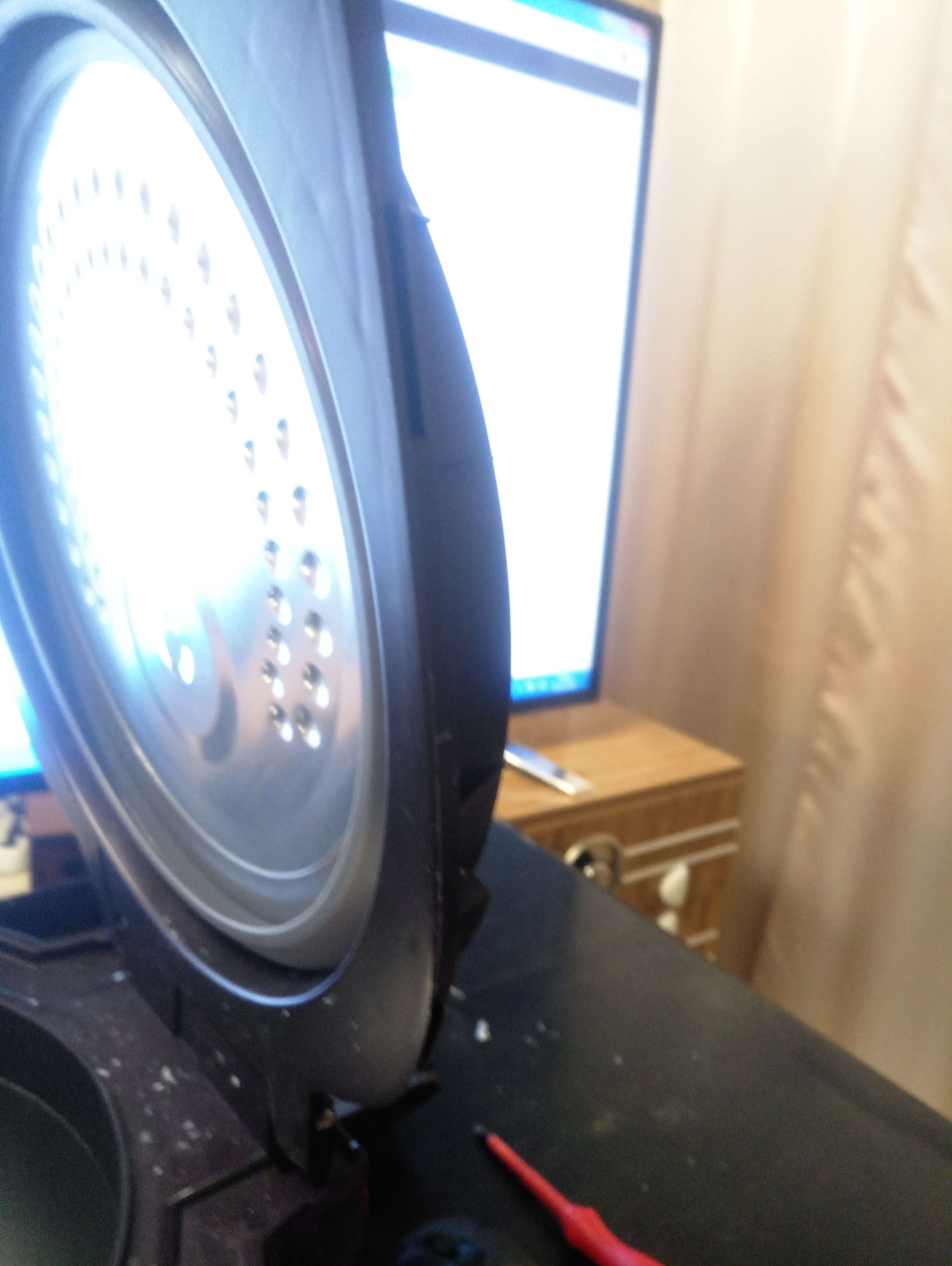

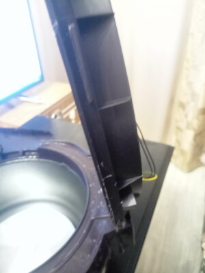

Суть в том чтокрышка состоит из двух пластиковых деталей, скрепленных внутри защелками. Нужно всунуть отвертку в щель между этими деталями и выдвинуть защелки из пазов. Верхняя половина хорошо отгибается, расширяя щель без остаточных деформаций.
Polaris PMC 0559D
Polaris PMC 0559D
1 защелкаспереди посередине, от нее ведите отвертку вдоль щели вбок, 2 защелки спереди 9-10см от центра, следующие защелки сбоку на 5-7см от уголка, продвиньте отвертку еще на 10см вдоль щели, там следующая защелка. если выводить их попарно, оставшиеся 2 защелки у основания крышки откроются сами, разъедините детали. Лично я слегка поцарапал пластик вдоль щели, но мне не критично, снаружи не видно.

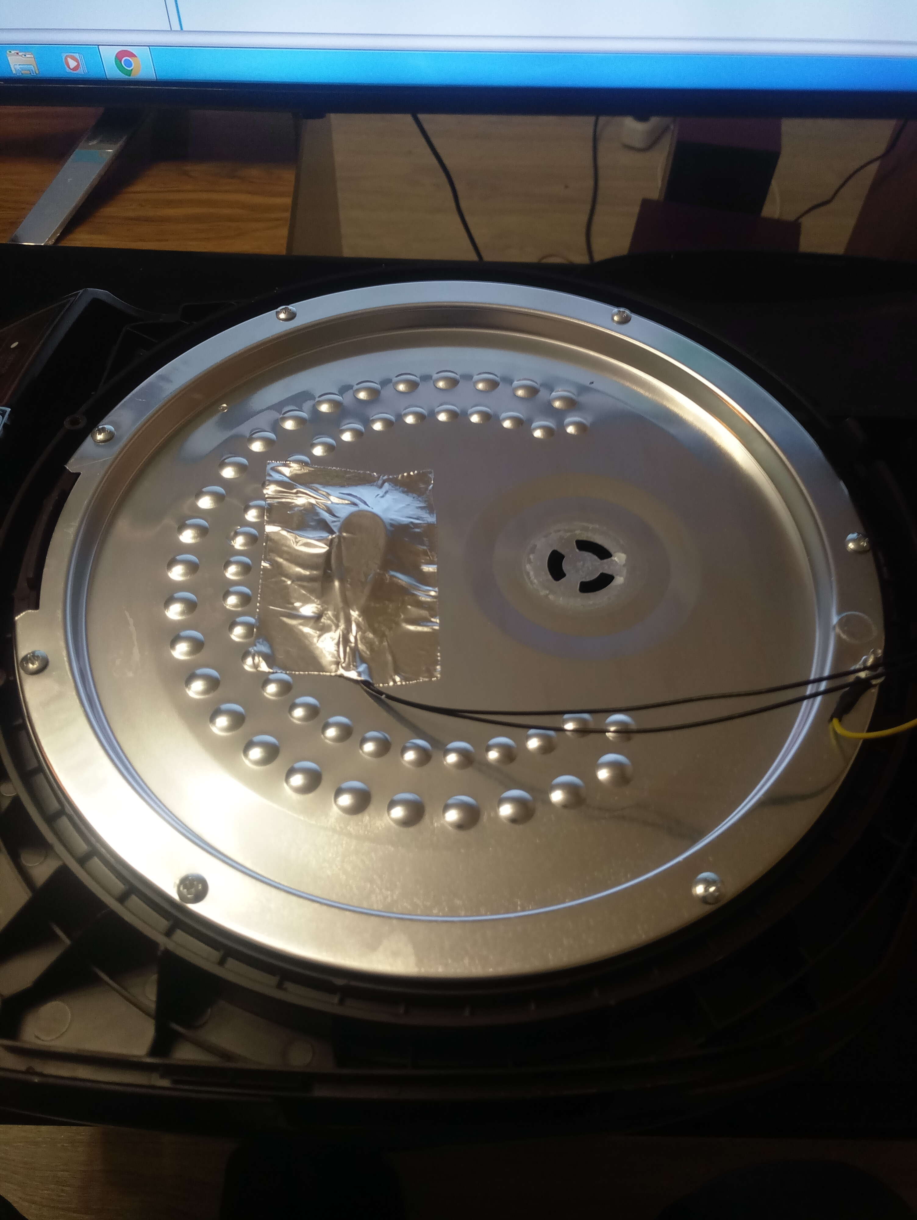

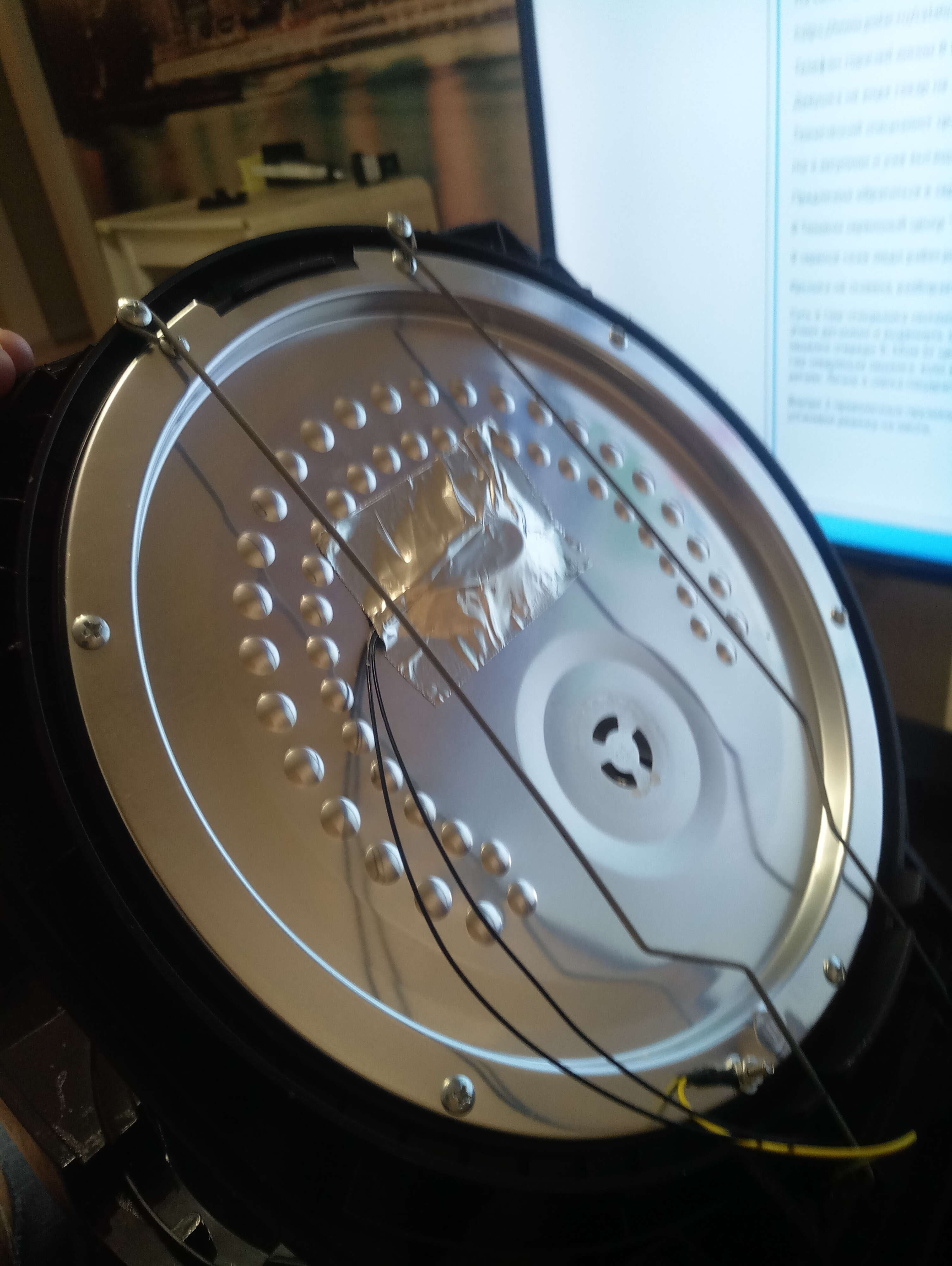

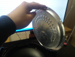

Внутри 2 проволочных пружины и металлическая пластина прикручена на винты к пластиковой половине крышки, отвинтив их установил резинку на место.
