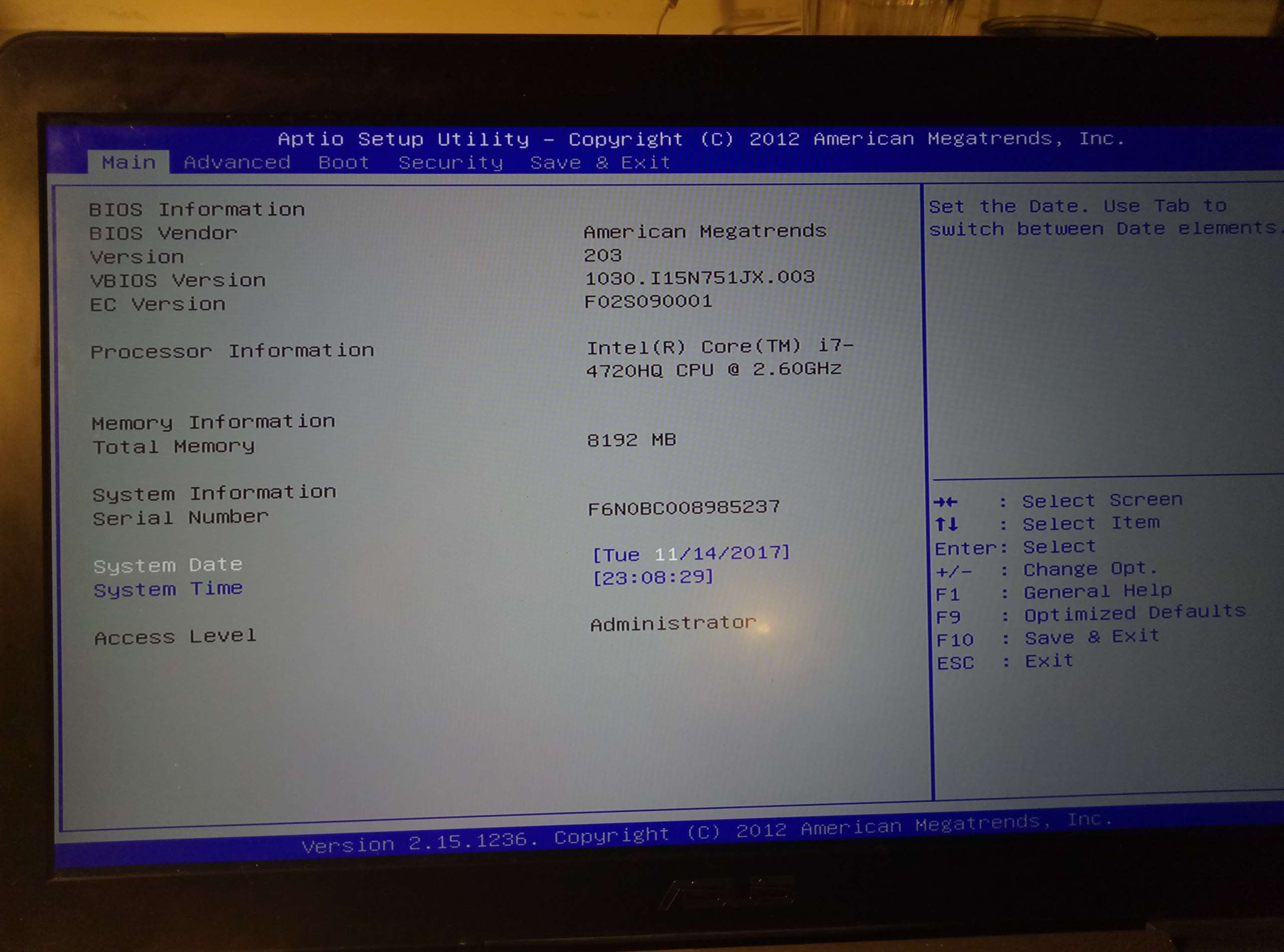

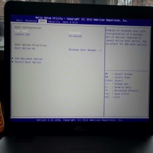

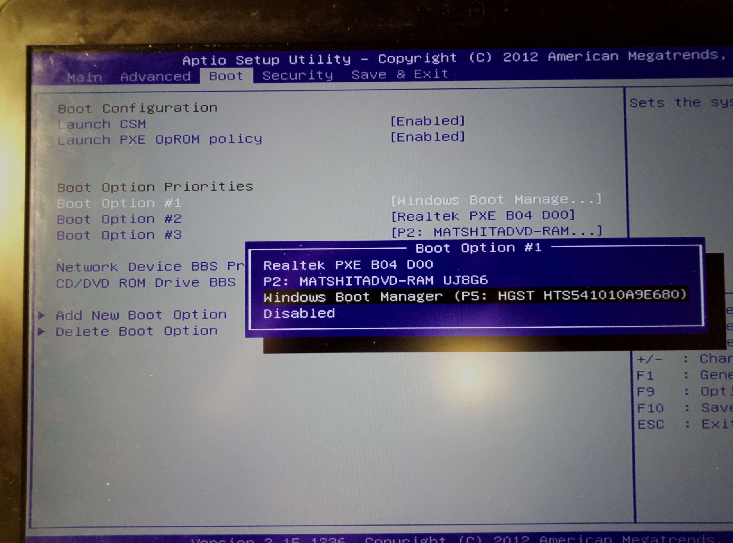

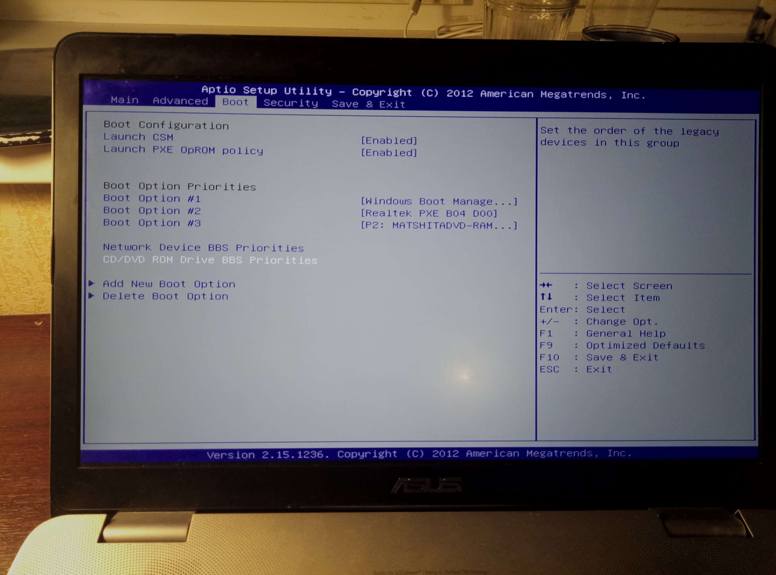

Добрый вечер! Решил перенести ОС на SSD, первые этапы (клонирование и все такое сделал), осталось поменять в BIOS диск с ОС. К сожалению, BIOS на моей моделе не стандартный, нигде найти возможности выбора жесткого диска, с которого должна загружаться ОС, мне не удалось. Подскажите, что делать? Возможно ли решить эту проблему, не меняя BIOS?

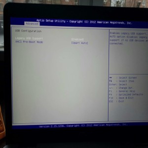

на первой же картинки у вас выбор жесткого диска Boot Option 1 на нее нажимаете и выбирает жесткий диск, на третьей картинки вы нажимаете, но он я так понимаю не отображается? значит его биос не видит

Хм, но при этом на самой винде диск читается, обрабатывается и тд (как-никак ОС туда клонировать мне удалось). Может ли это ошибка быть связана с тем, что разъем на новый SSD - M.2, в то время как сам жесткий диск (изначальный) на IDE (если я правильно разобрался в терминологии)? И если это так, то что делать? Отдавать SSD и брать другой с другим разъемом?

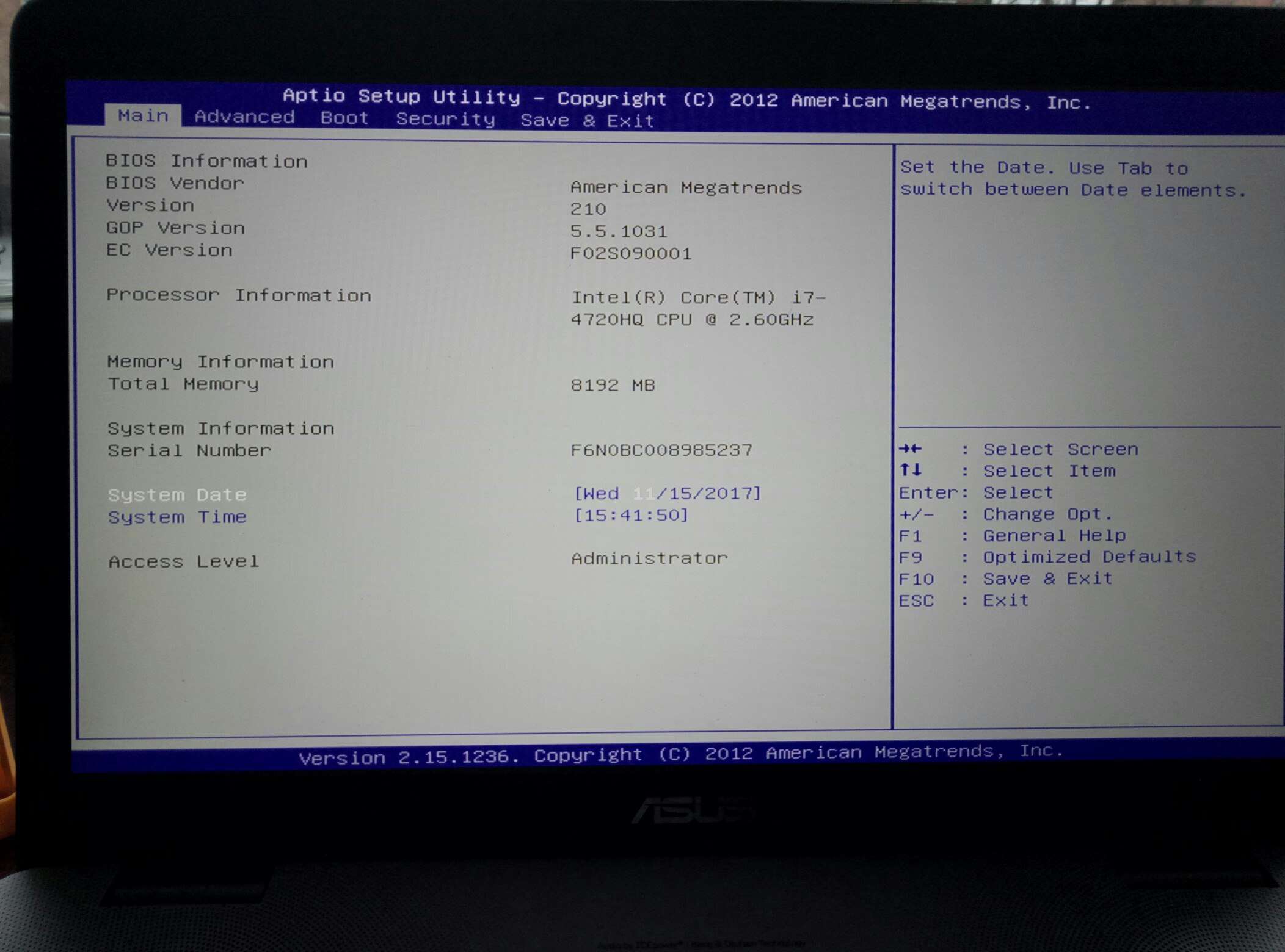

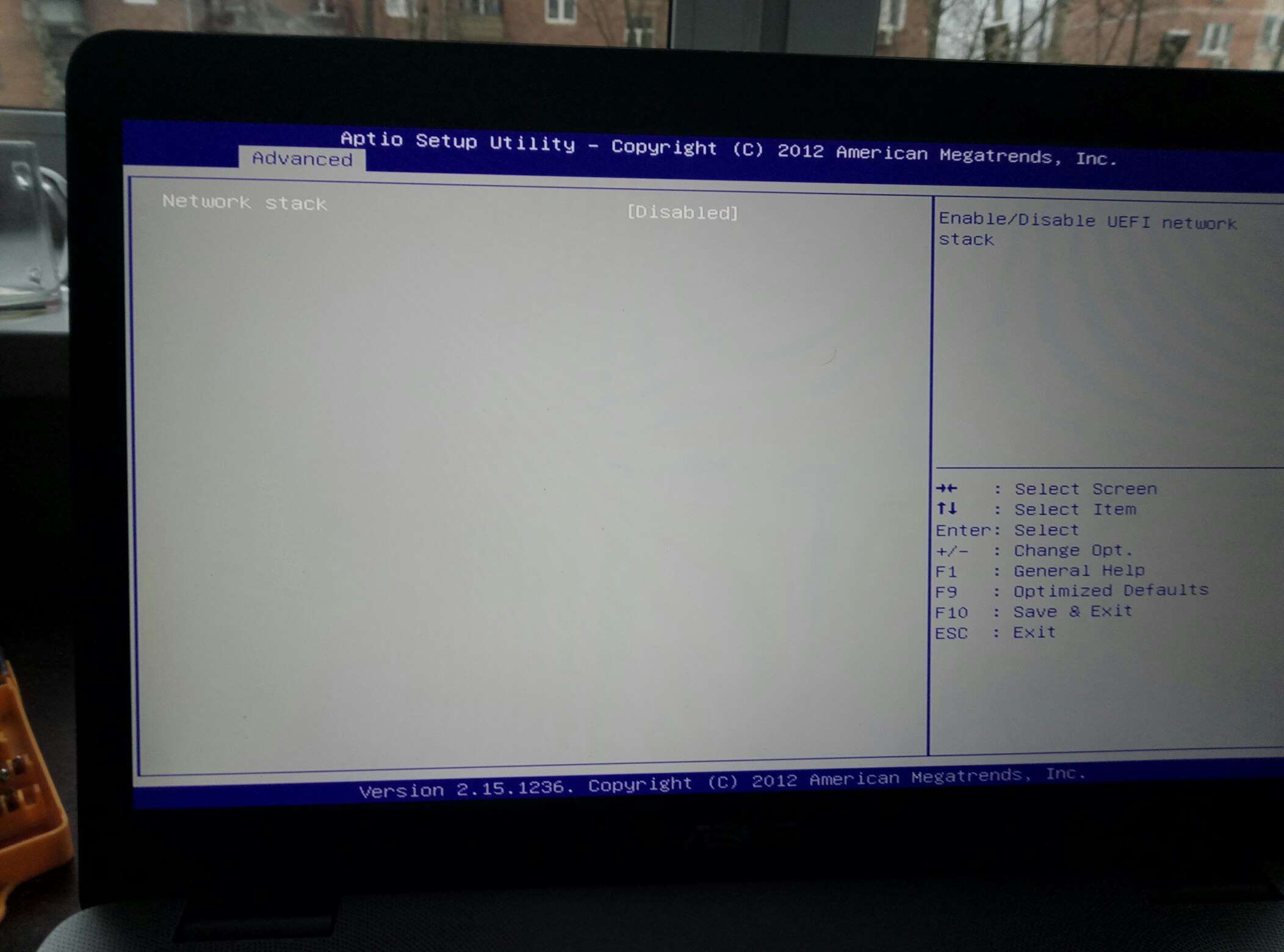

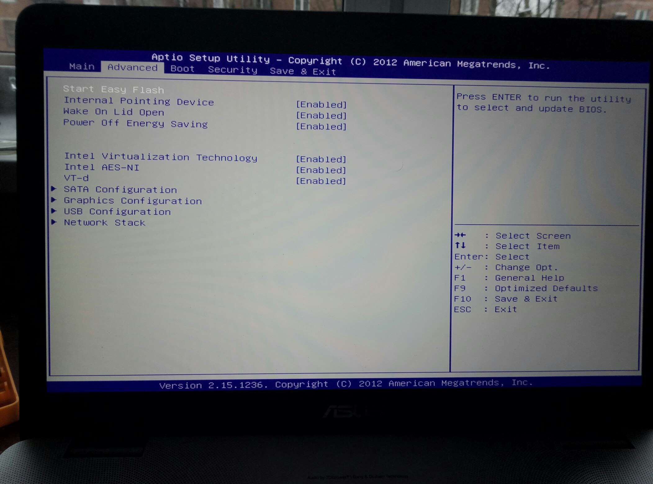

сделайте скриншот вкладки "Advanced"

ноутбуки у нас с вами почти одинаковые , хороший ноут, сам на SSD перенес винду и линух, попробуйте вот что для ноута асус рекомендация с ssd m2
Убедиться, что к порту SATA, спаренному с M.2, не подключен накопитель. В настройках BIOS материнской платы перейти на вкладку «Advanced». Открыть пункт меню «PCH Storage Configuration». Изменить значение пункта «M.2 SATA mode» с «Disabled» на «Enabled». Нажать клавишу «F10» для выхода и сохранения настроек.

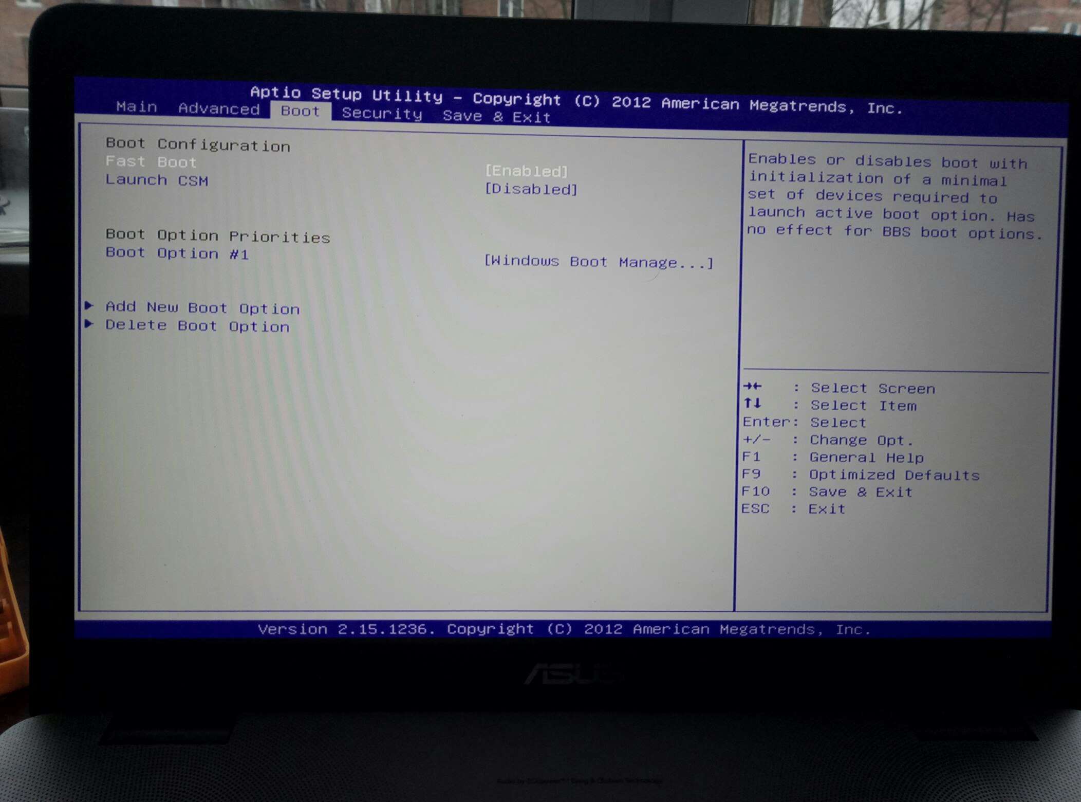

Насчет спаренного - вряд ли, так как я пытался загружать комп без старого диска с новым - не работало, комп просто писал, что ему неоткуда брать ОС (черный фон, белая надпись, можно только в BIOS зайти).
Еще ради интереса решил поставить жесткий диск (на котором сейчас ОС) в другой разъем, все раболо.
Еще гуглил в инете, где-то писали про замену драйверов, но это для windows 7, у меня 8.
Такое ощущение, что легче сдать M2 обратно, не выпендриваться и купить себе ssd c другим разъемом((
