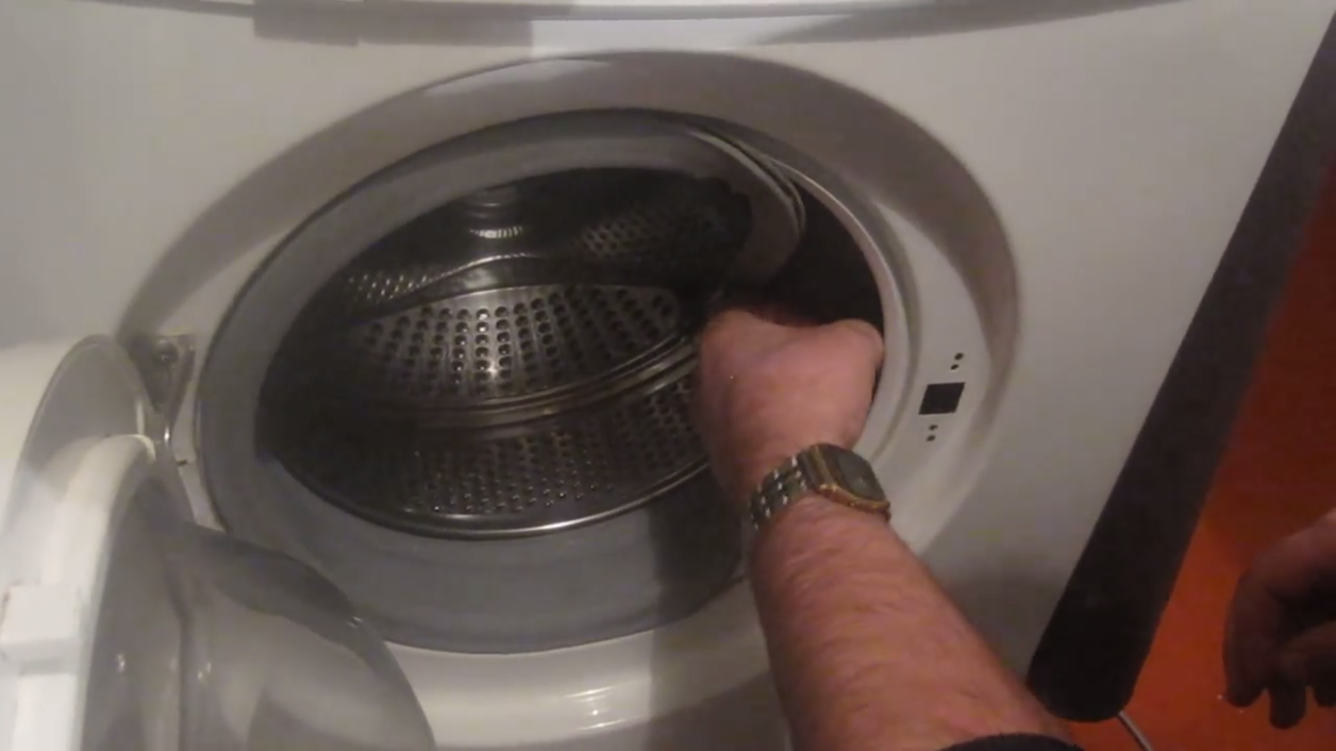

не блокируется дверь загрузочного люка. как исправить?
Проверьте само устройство блокировки, приходит ли на него питание? чтобы до него добраться смотрите на фото, отсоединить разъем, открутите УБЛ 2 болта крепления с другой стороны нужно придержать гайки при откручивании, далее смотрите сами если справитесь без вызова мастера тогда дерзайтеIndesit WG 824T
