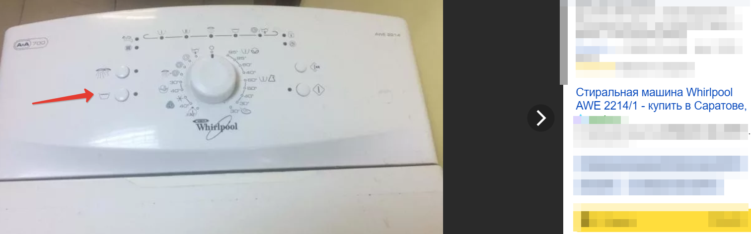

В режиме "ручная стирка" при отжиме загорается индикатор обратитесь в сервис. При переключении после сброса в режим "полоскание и отжим" все нормально.
Нажата кнопка (остановка с водой указана стрелкой) или неисправна если это на всех программах или неисправность модуля управления
