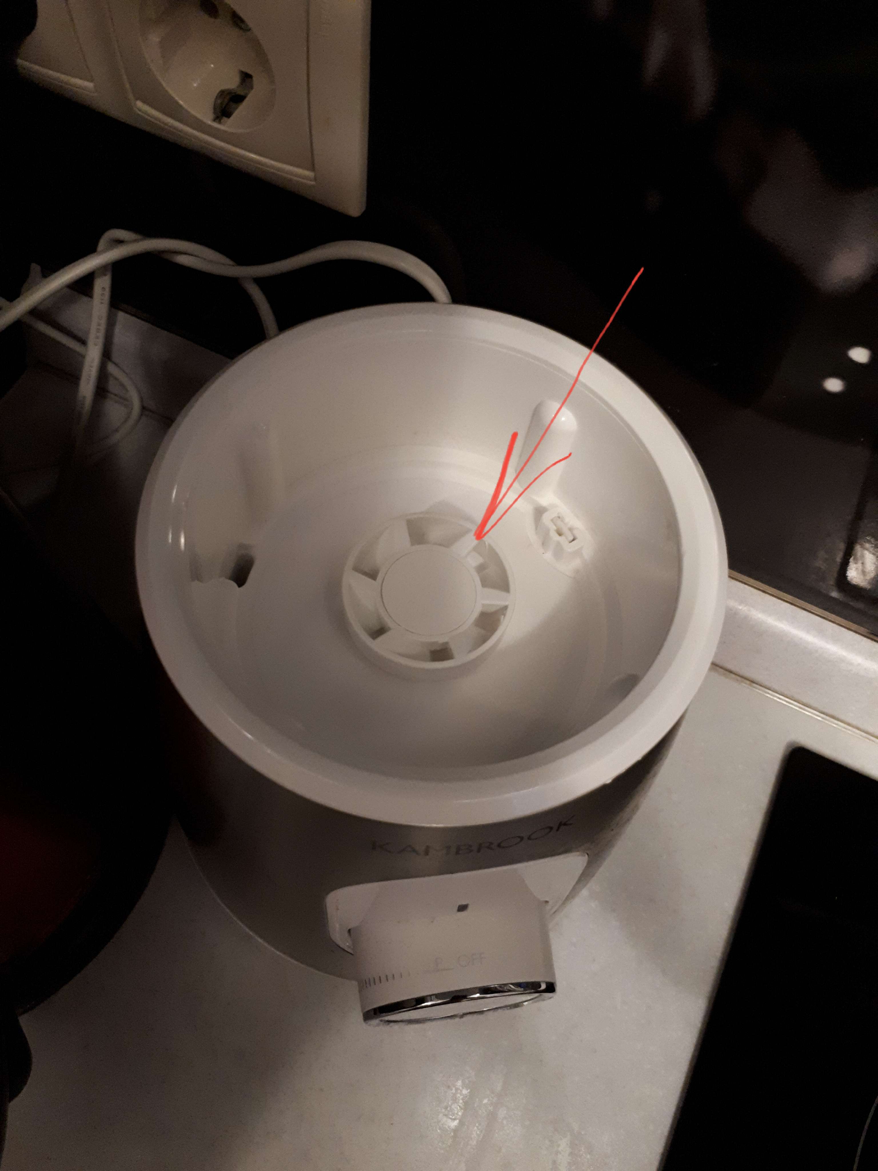

Добрый день! Подскажите, как разобрать корпус блендера. Случайно попала жидкость. Требуется разобрать и просушить. Снизу выкрутил три винт, мешает штука показаная на фото красной стрелкой.

Остриём ножа полдень круглую закрывашки сверху "круглой штуки".Под ней будет гайка с ЛЕВОй резьбой! С низу корпуса есть вентиляция двигателя -вставляешь тонкую отвёртку между ломтями вентилятора(заклинивает двигатель) и отворачивает верхнюю"круглую штуку" по часовой стрелке.Успехов!

Спасибо большое за ответ!
coschee, Москва
Даже не знаю, как у вас получилось это сделать, но у меня что-то внутри проворачивается даже после блокировки лопастей отвёрткой. Такое ощущение, что должен быть другой способ блокировки
