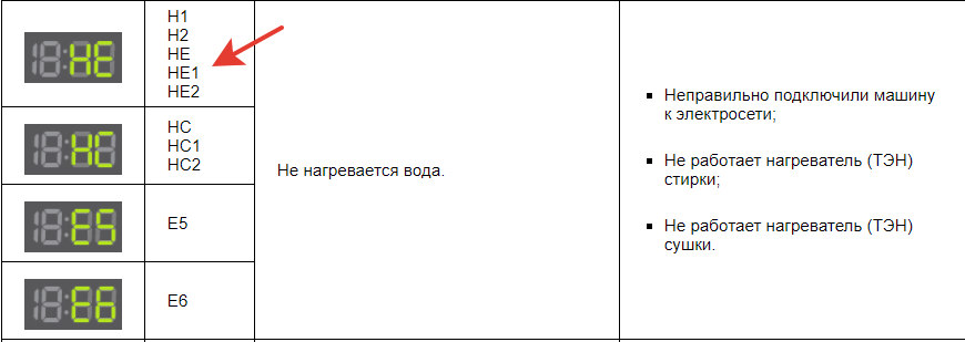

Здравствуйте, у нас одна проблема: в программе хлопок оно не работает, на дисплее "hei" показывает. Что это означает, что мне делать, пожалуйста ответьте?
Samsung WF0602WKE/YLP
если показывает на дисплее так , тогда проверить исправность тена , датчик температуры и цепь включения тена
