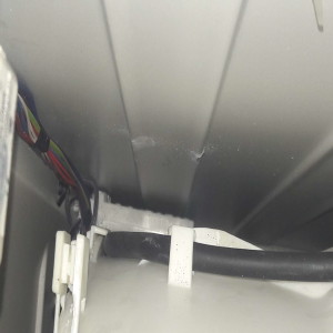

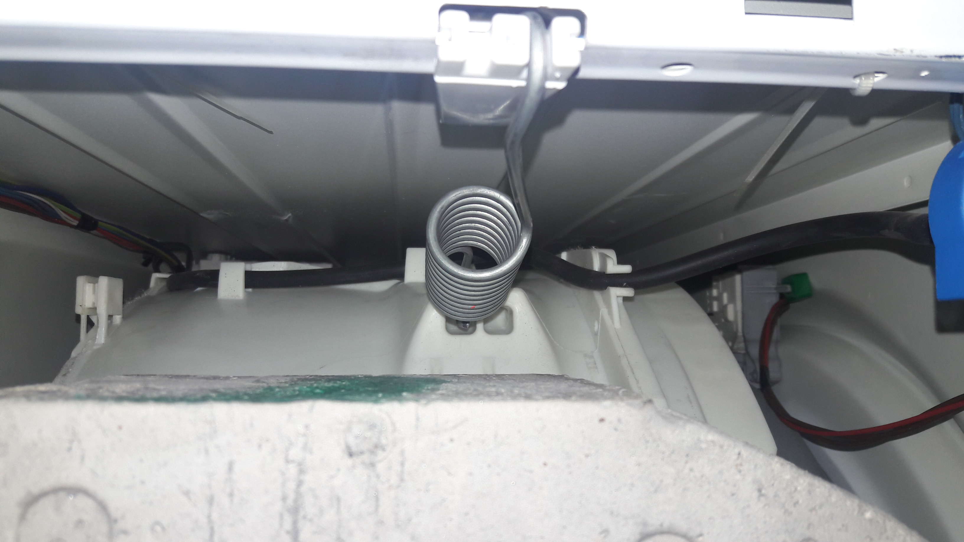

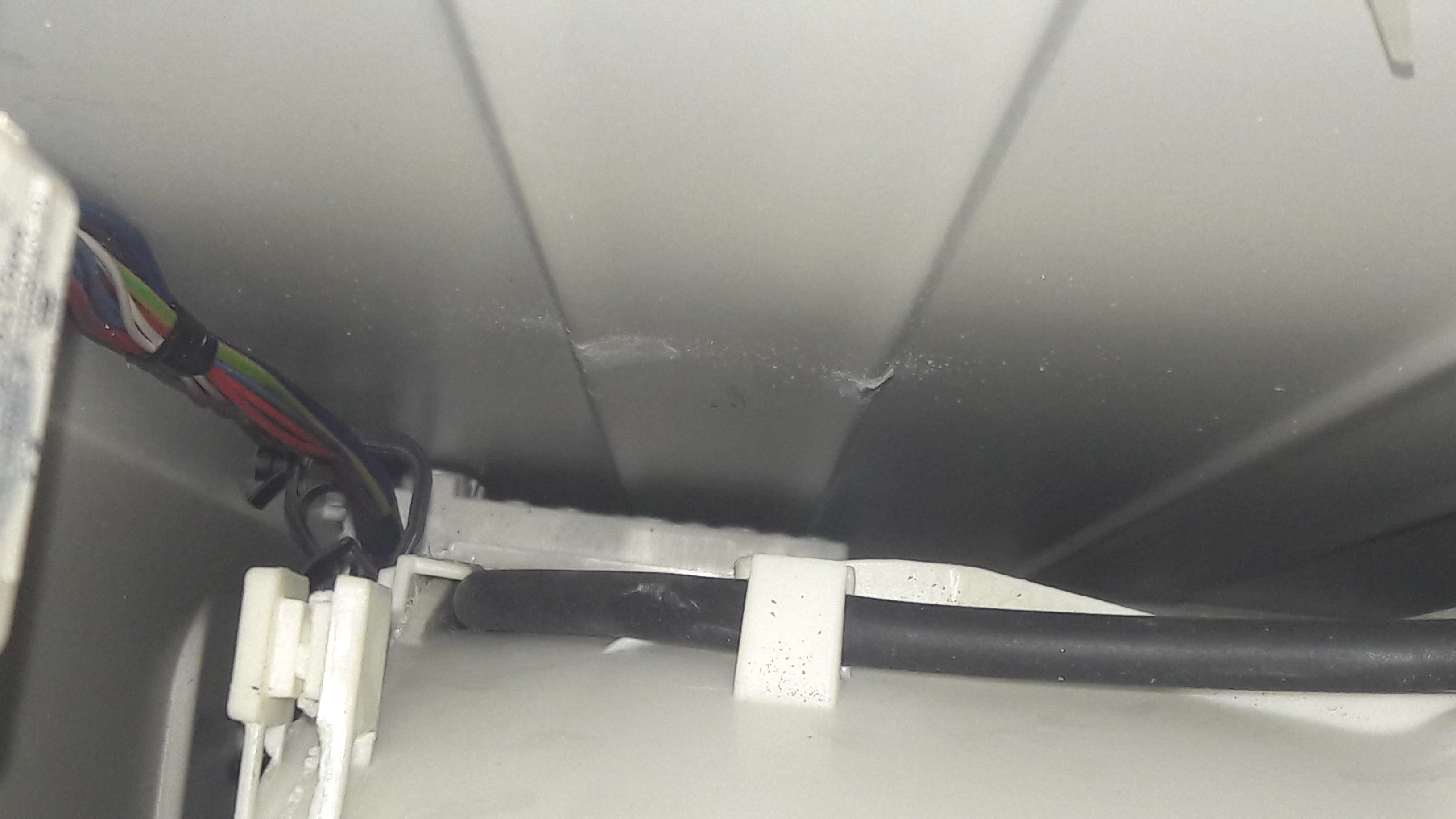

Добрый день. После замены подшипников бак сильно стучать начал по корпусу. Прошу вас посмотреть, правильно ли подвешены пружины сверху, в своей ли ячейке. Фото того места, где бак бьется, тоже добавил.

Смотрел ваши фото, пружины нормально подвешены, смотрите амортизаторы и крепление противовеса, если подшипники заменены и нет люфта тогда амортизаторы и подрегулируйте ножки машины так чтобы она не качалась и не ездила по полу, поставьте ее на резиновый коврик
