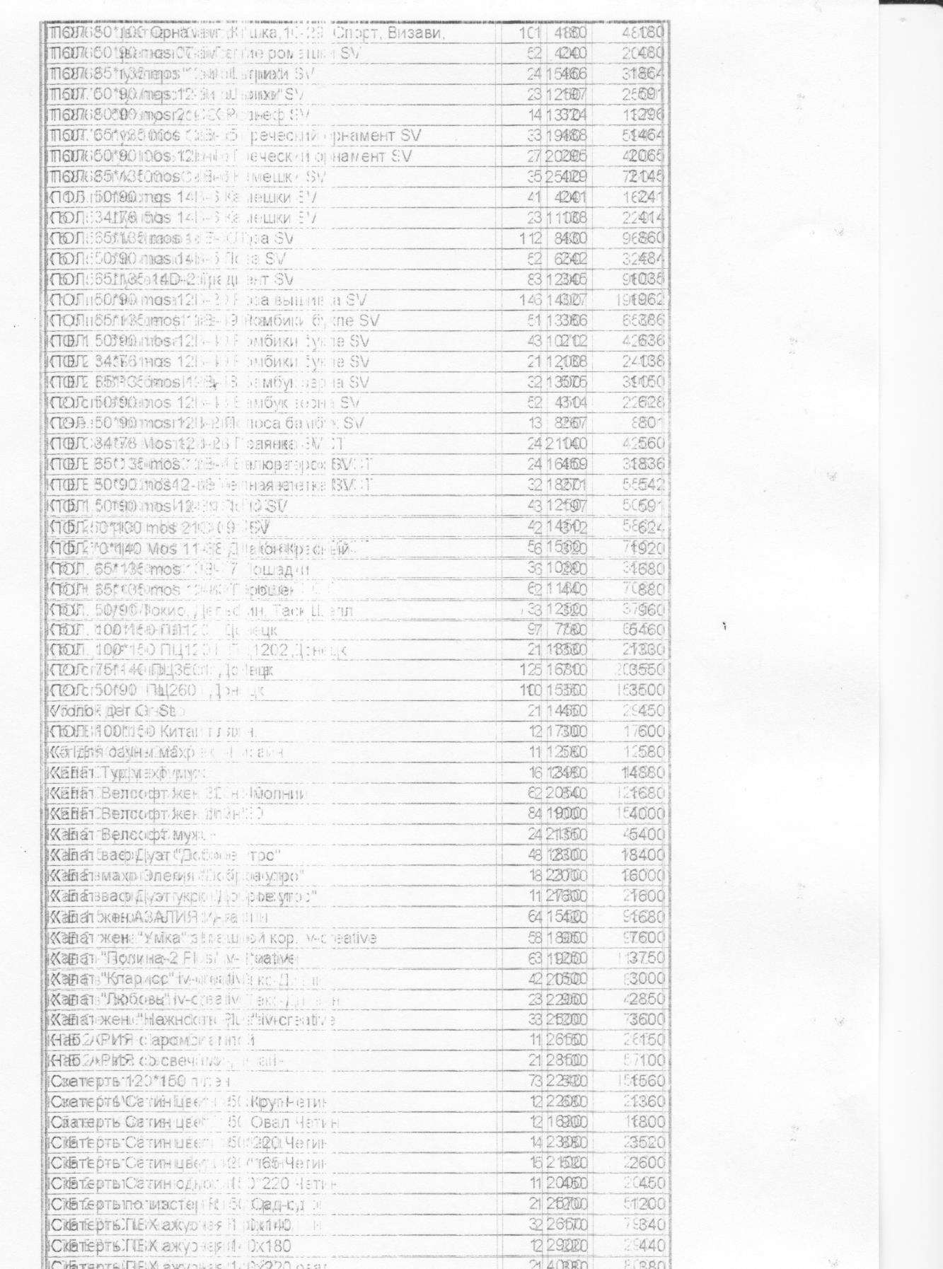

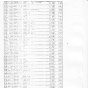

После замены тонера - очень бледная печать и вертикальные не пропечатанные полосы. В чем причина?
Brother HL-2130R
Виталий, Нижний Новгород
Эксперт, Ответы: 3072, Оценили: 445 раз
Ну тут может быть два варианта ,либо оба сразу, плохо почистили и плохо заправли картридж ( дозируещее лезвие не почистили), либо износ фотобарабана на драм картридже, нужна замена.
