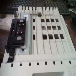

Samsung SL-M4020ND Вот так он выглядит!

Спасибо ОГРОМНОЕ! Решил вопрос, опрыскал ролики дуплексера восстановителем резины и. вуаля! Спасибо за подсказку и направление раскопок!
