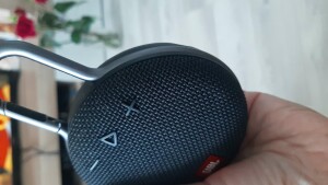

На JBL Clip 3 тоже помогло (постоянно горела красная лампочка) удерживал кнопку включения и кнопку play 30 секунд. Прям долго ждать нужно. Пока лампочка не погаснет

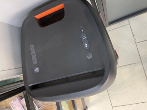

Jbl partybox 100 помогло, больше спасибо!
