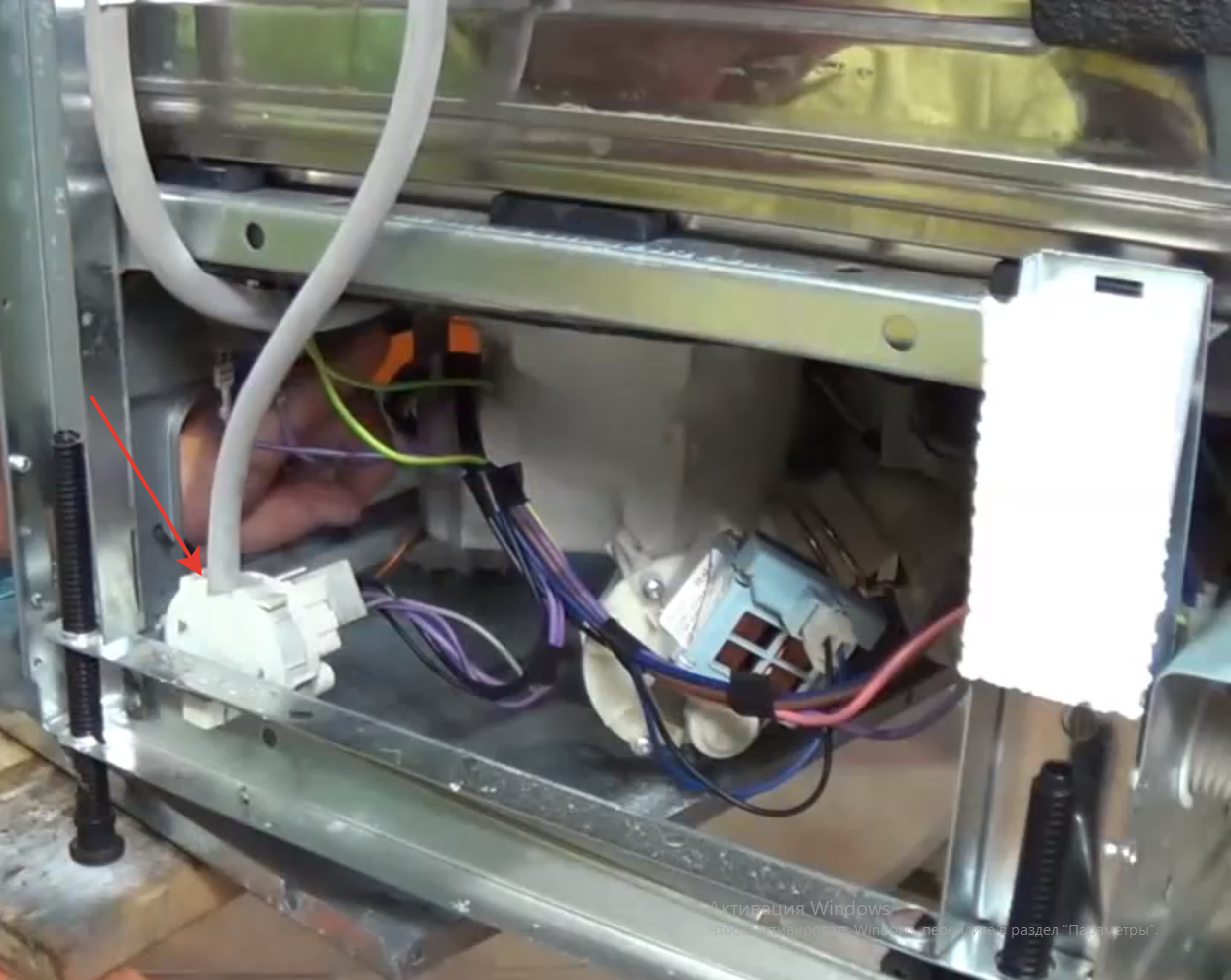

Вышел из строя датчик уровня залива воды в посудомоечную машину LSF 9357 X 2012 года выпуска (Польша). Подскажите, пожалуйста, где он расположен? Сбоку? Справа или слева? Заранее большое спасибо за оказываемую помощь.

ответ на вопрос (где находится датчик давления) указан стрелкой

Извините, пожалуйста, но я спрашивал где расположен датчик уровня залива воды в п/м машину, а не датчик давления воды. Еще раз спасибо большое.

Я вам и указал этот датчик, называется пресостат (датчик уровня воды)

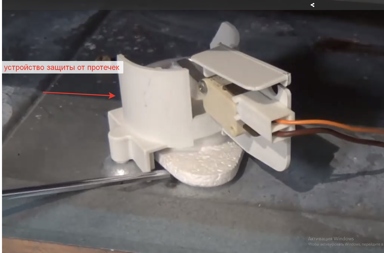

Есть устройство защиты от протечек, но он не дает сигнал о у ровне воды в баке, он указывает то что в машине протечка и установлен он в поддоне, смотрите фото как он выглядит
Ariston LSF 9357 X
