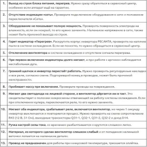

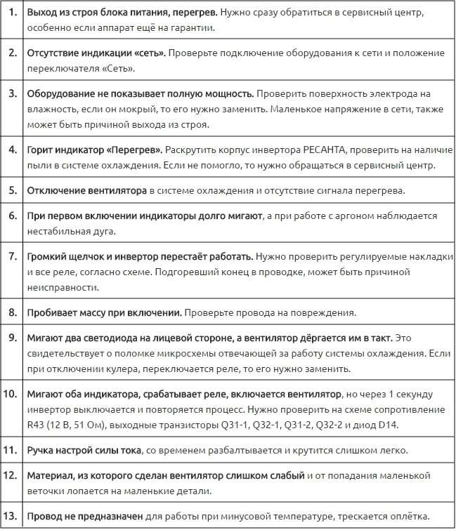

Посмотрите частые неисправности и схемы, возможно они вам помогут.
