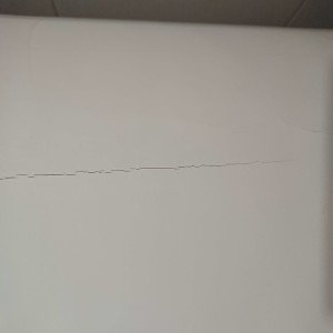

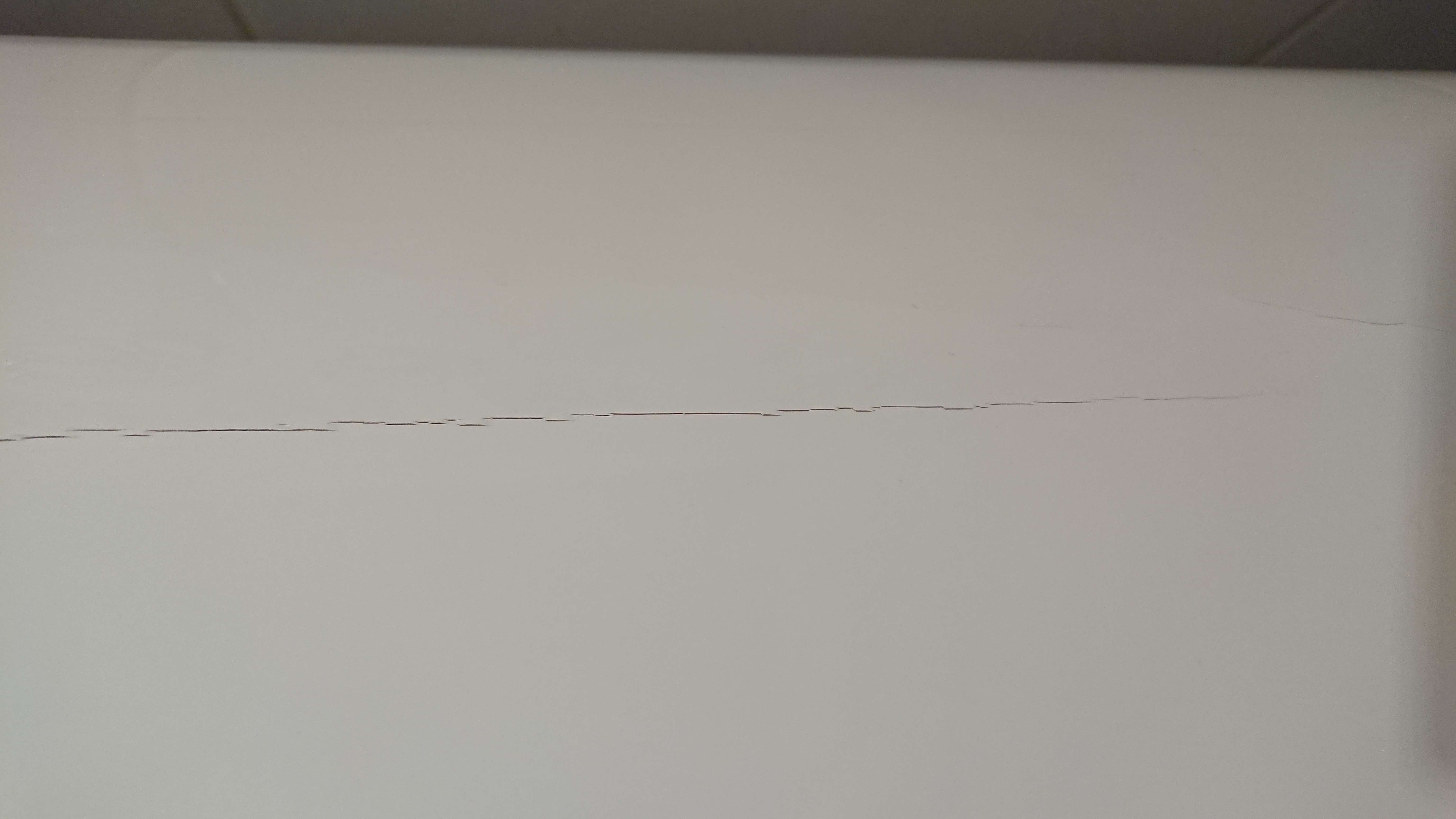

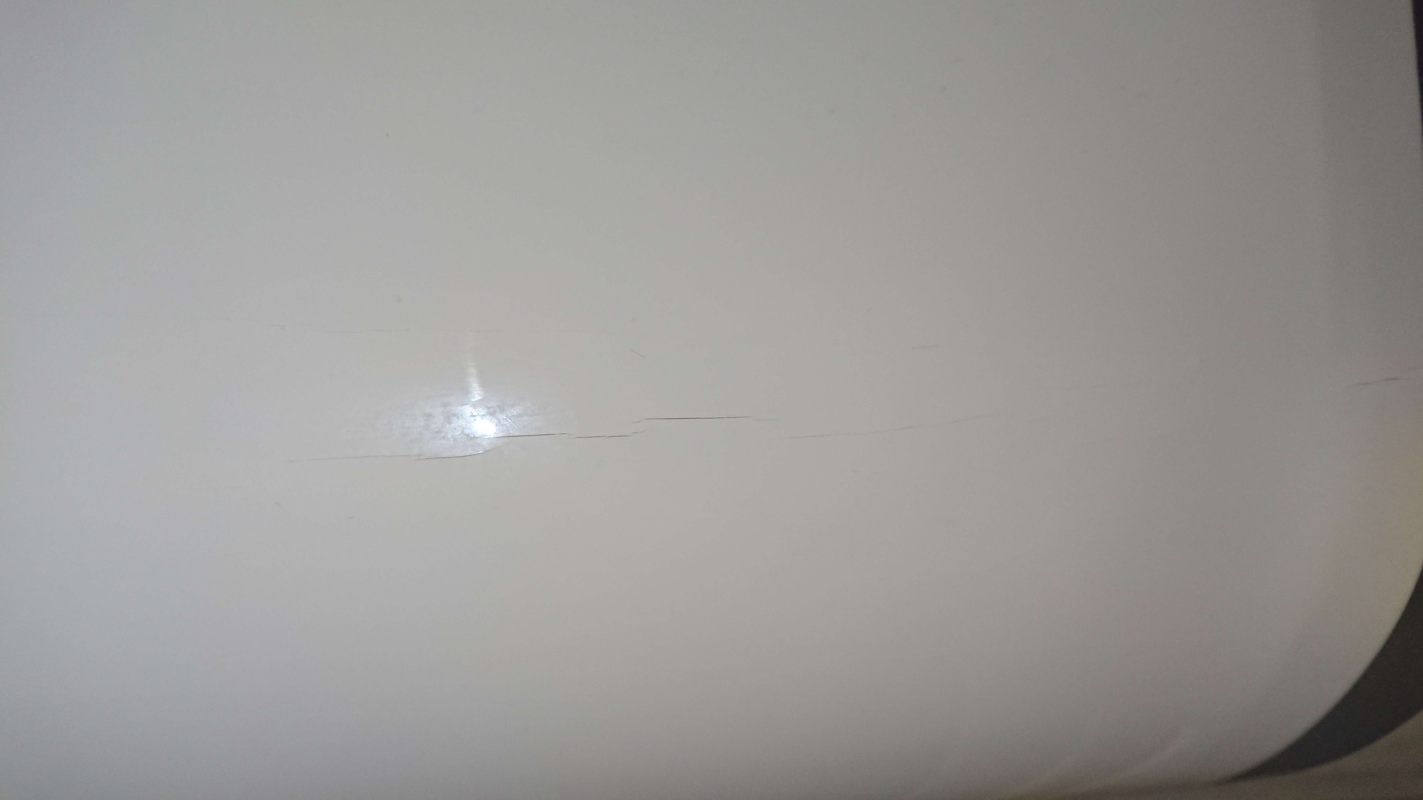

На внешней поверхности водонагревателя на днях появились вертикальные трещены (прибору почти 4 года). Что это может быть и какие могут быть последствия в использовании водонагревателя? Фото прилагаю.

Если снизу на фланцах не потек тогда может потечь по швам, проверьте предохранительный краник, при избыточном давлении он предохранят бак от разрыва, краник нужно проверять раз в месяц путем промывки водой, вы похоже этого никогда не делали бак раздуло
