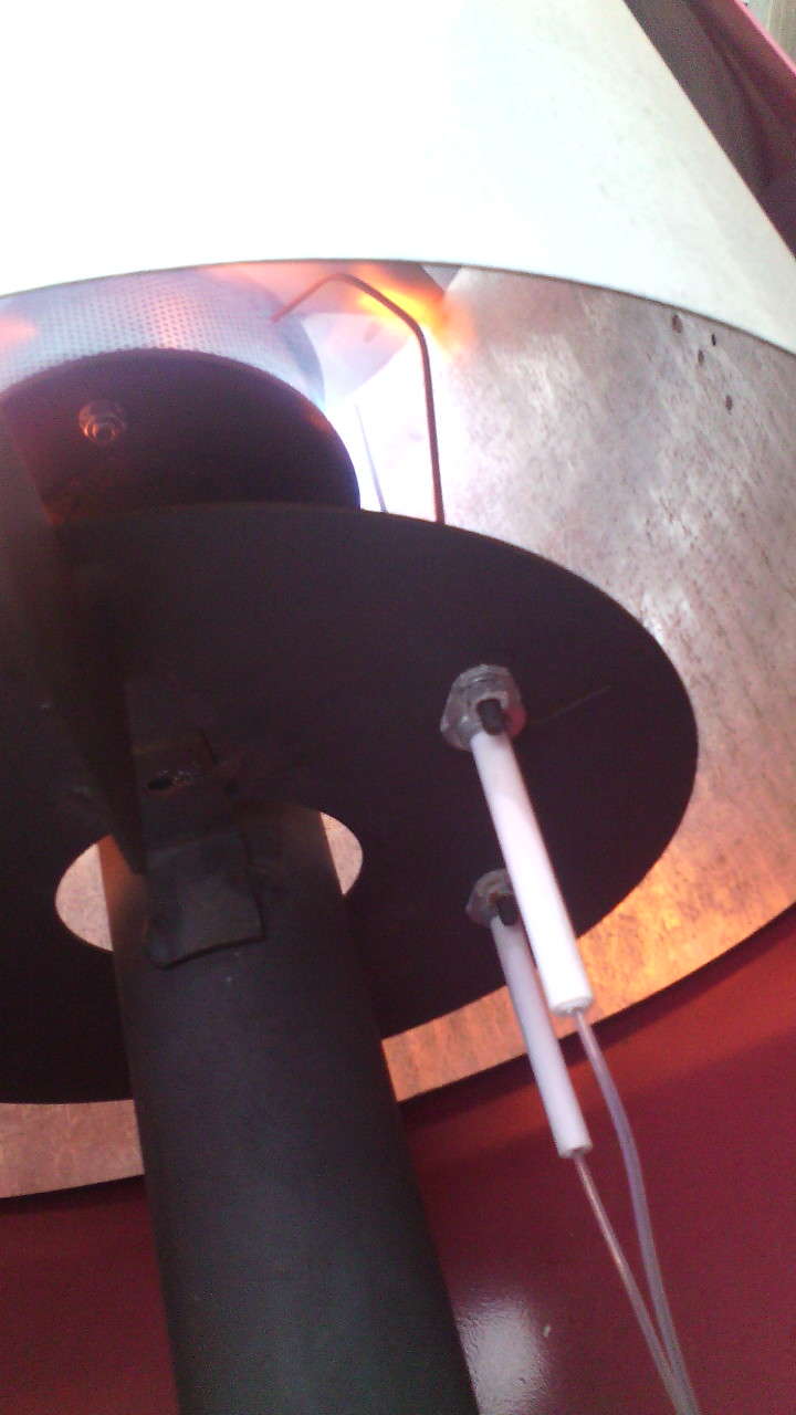

Профтепло КГ-18ПГ на природном газеустройство после розжига горит 5 сек и отключаеться, что делать?
alihandro-dizel, Казань
2 0
Новичок, Ответы: 1, Оценили: 2 раз
Датчик пламени расположен далеко .подогнуть .
Второй электрод искры ( росжига ) не трогать .
Поменять полярность ( перевернуть вилку в розетке )
