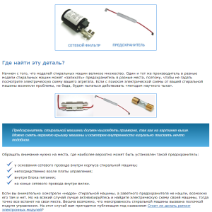

Подскажите, где находится предохранитель? Машина не включается.

Если машина собрана в Китае России или украине то предохранителя в ней нет, читайте фото инструкцию, не путайте сетевой фильтр с предохранителем
Проверьте контакты
вилка, розетка , шнур
сетевой фильтр
УБЛ устройство блокировки люка и его контакты
разъемы на плате управления, дорожки на пропай и окисления
