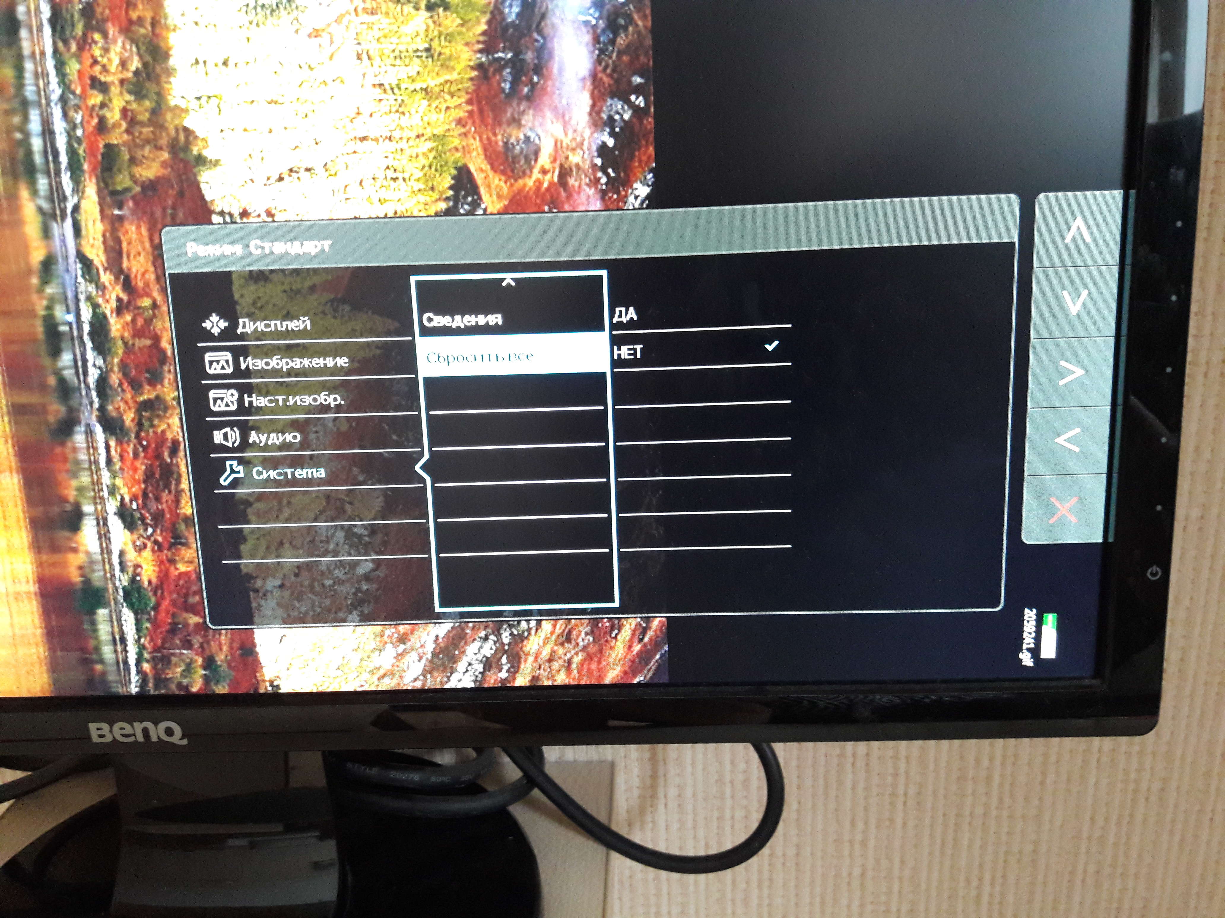

Смотрите пункт меню "Система" https://mcgrp.ru/files/viewer/122627/36 там есть пункт сброса настроек https://mcgrp.ru/files/viewer/122627/39

Не помогло. Сбрасывала два раза, на всякий случай потом монитор выкл-вкл, ничего не изменилось. Моргнет и опять выдаёт вот так:

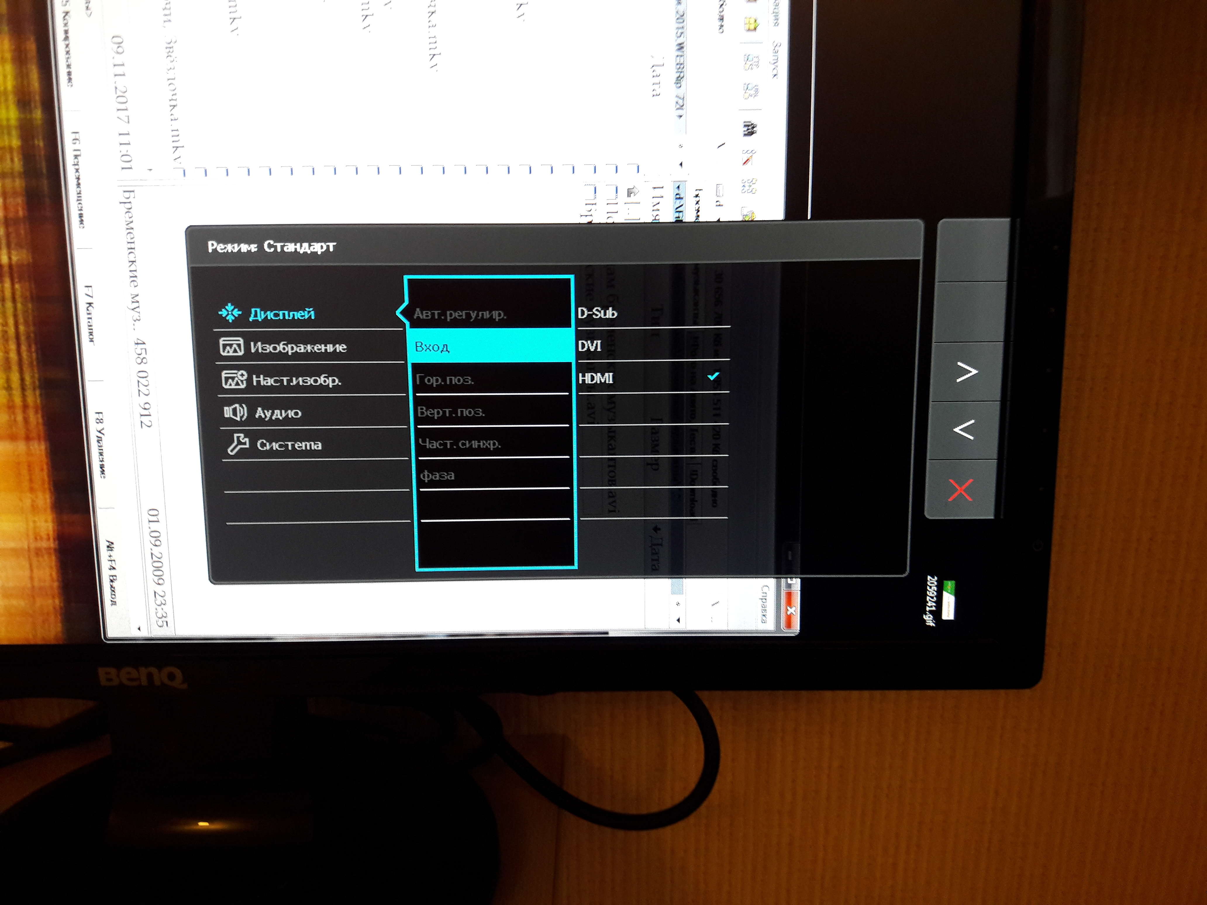

Посмотрите не активирована ли у вас блокировка https://mcgrp.ru/files/viewer/122627/37
Lida, Барнаул
Новичок, Ответы: 6, Оценили: 1 раз

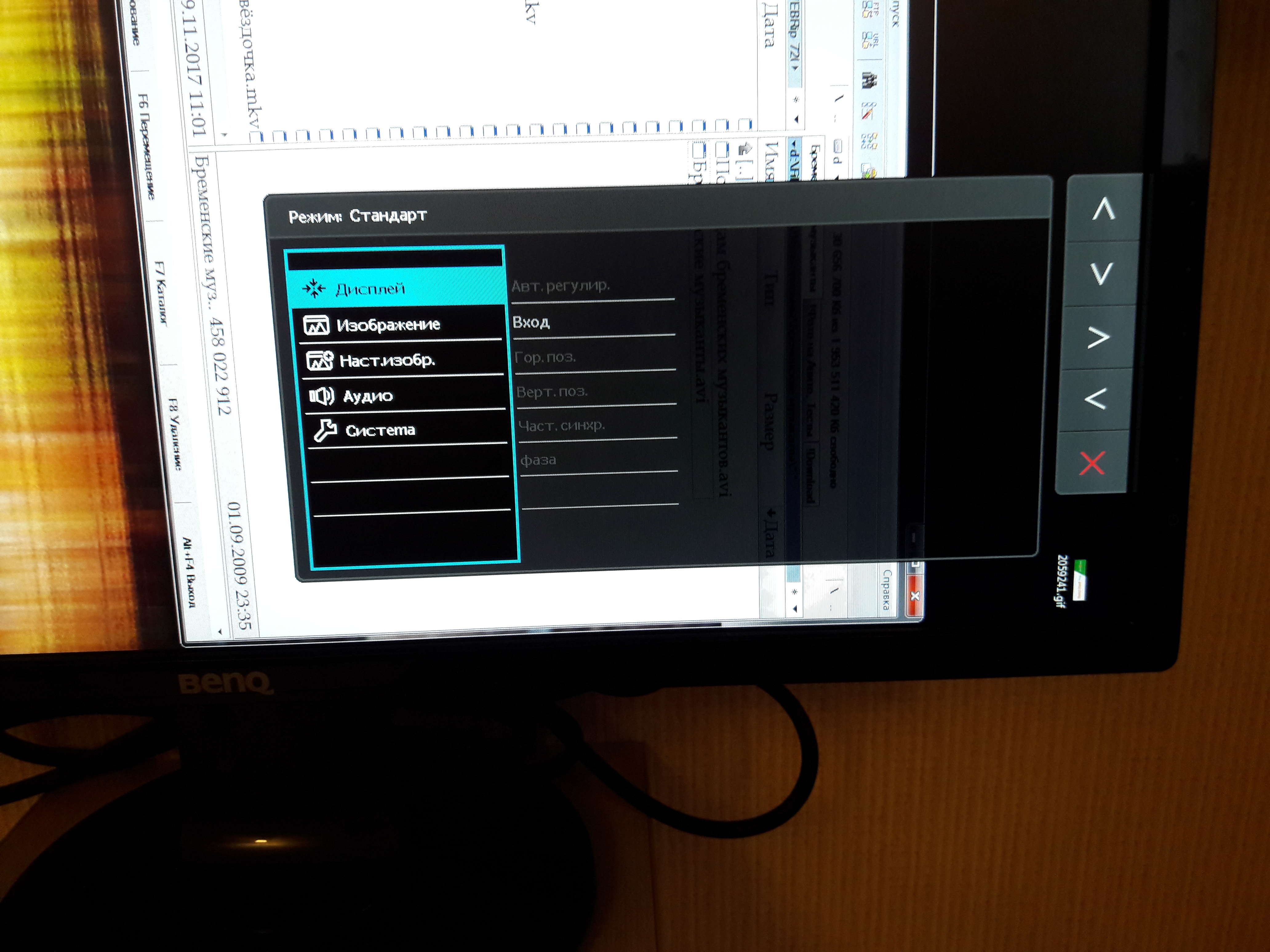

Проверила, вкл-выкл её. Эта блокировка, если включена, в принципе не дает управлять монитором кнопками, а у меня только часть меню неактивна, - не то.

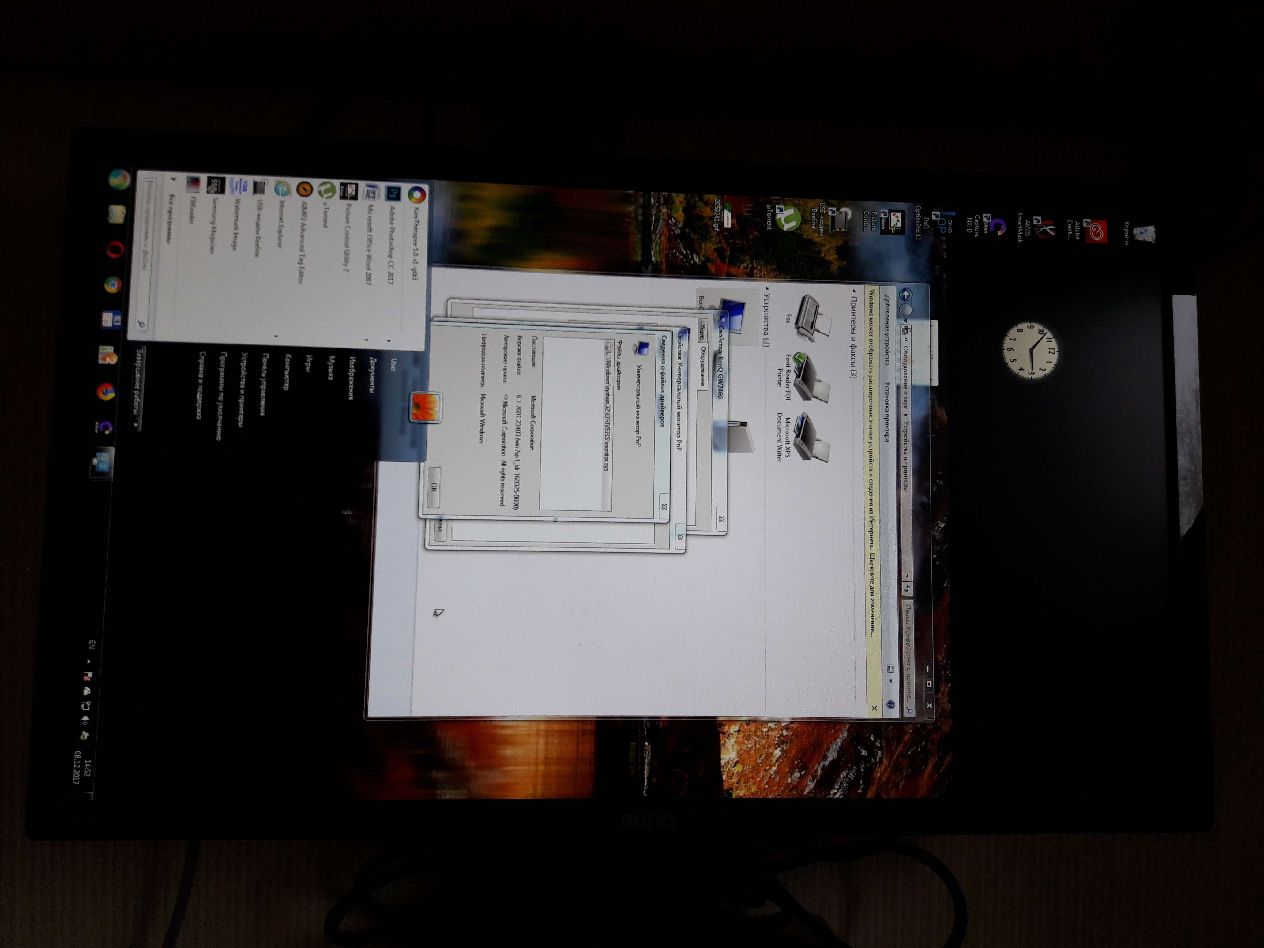

При перезагрузке компа текст , который при загрузке высвечивается, был нормально горизонтально, а когда загрузилось, опять вертикально все на экране. Может, это программой с компа регулировалось? Если да, как сбросить? В меню монитора было DDC/CI включено, я выключила, повторила сброс настроек - толку никакого :(

А сделайте полную фотографию монитора, а то у вас только угол с лева чего то подозрительное но я не пойму что это, также напишите вашу операционную систему

также еще вопрос у вас мышка по экрану ползает? если да то как также по направлению картинки или нормально?

Мышка ползает нормально, те если надо вести курсор к панели управления, веду мышку влево. Про драйвер не поняла :(

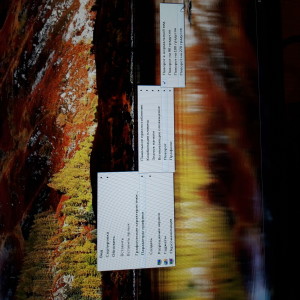

Дело скорее всего не в мониторе, а в видеокарте

Ещё раз спасибо большое за помощь! Оказалось, что ребёнок играл не монитором, а мышкой, натыкал правой кнопкой параметры на раб. столе. А мышка ездила ненормально, и я тоже ненормально ее держала :( Пришёл человек со свежим взглядом и всё прояснил :)
