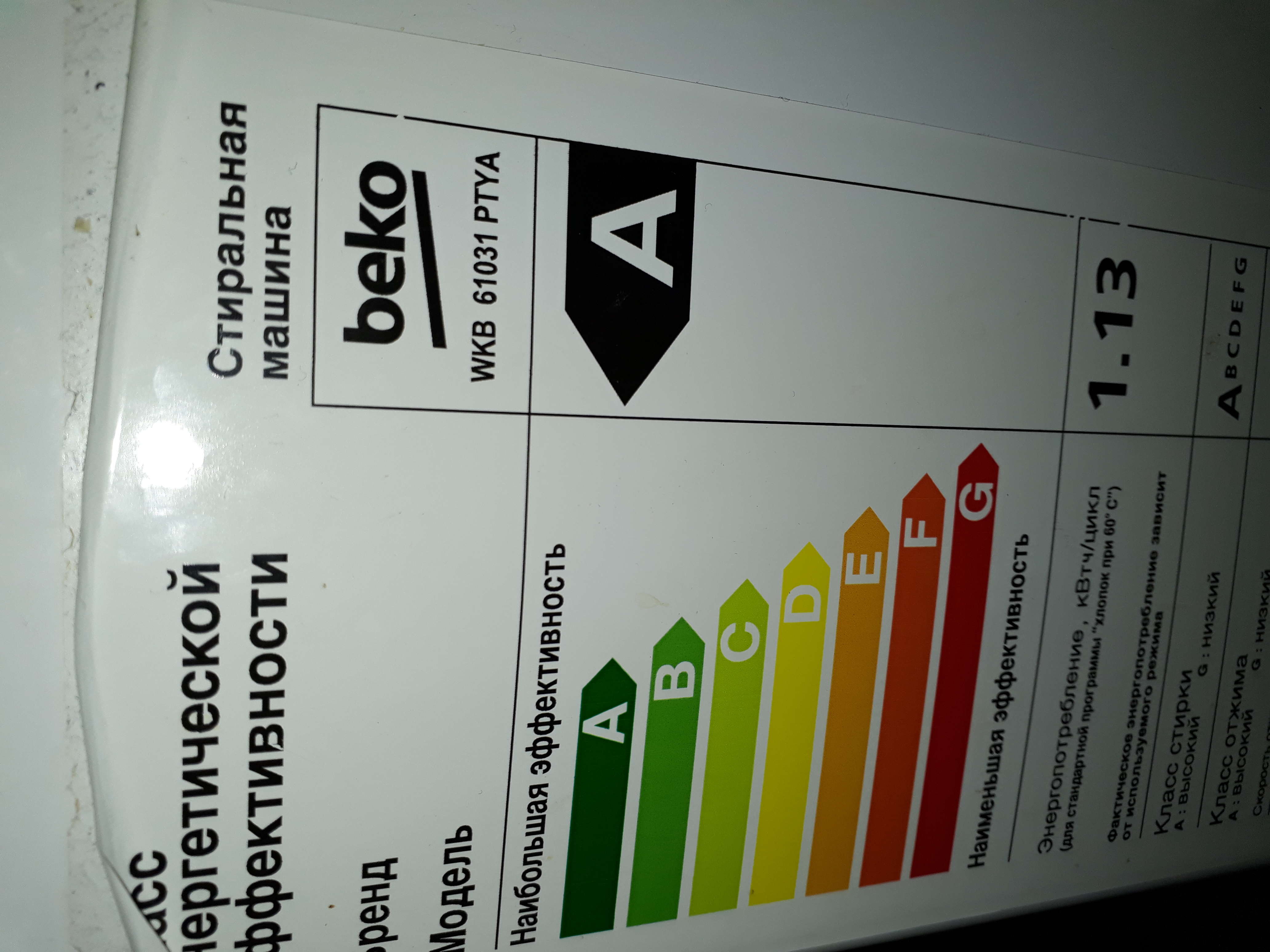

rita.gopak.84, Омск
Как включить защиту от детей?
Beko WKB 61031 PTMA
