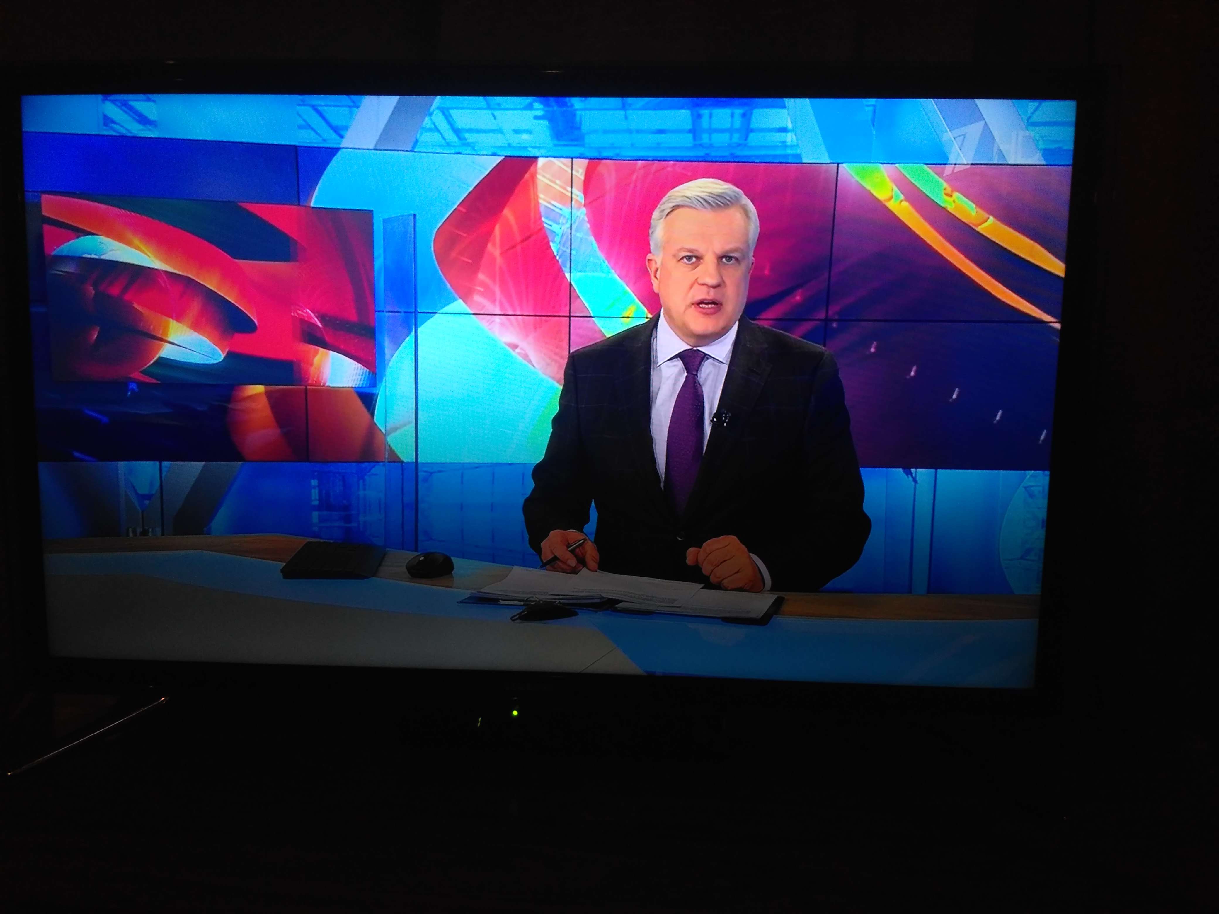

Экран сверху нормальный а снизу темнее плавный переход от светлого к тёмному
Samsung UE32F6800AB
Вопрос 163628
перегорела LEDподсветка(одна полоса). у самого полоса сверху экрана. глубина неосвещённости означает сколько полос подсветки неработает. чем темнеетем больше. на фото видны нерабочих две ленты. надо искать диоды на ALI или на рынках радиотехники, или же брать с телевизора донора. |
