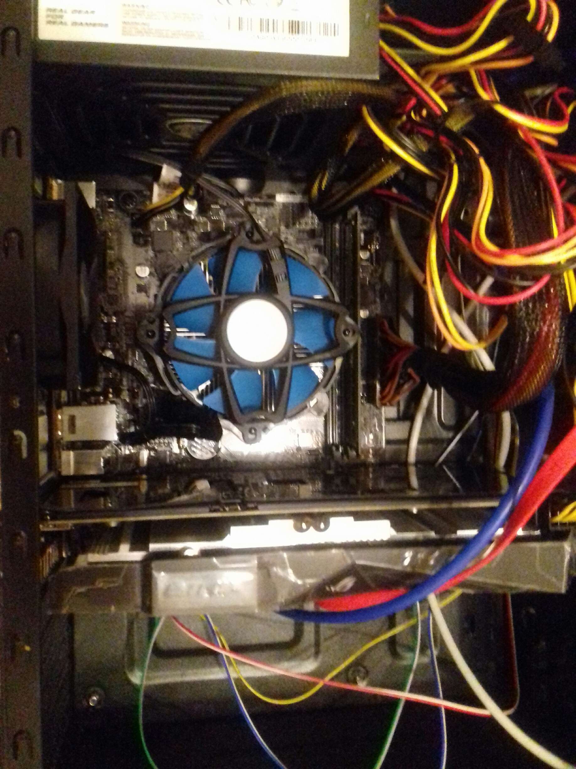

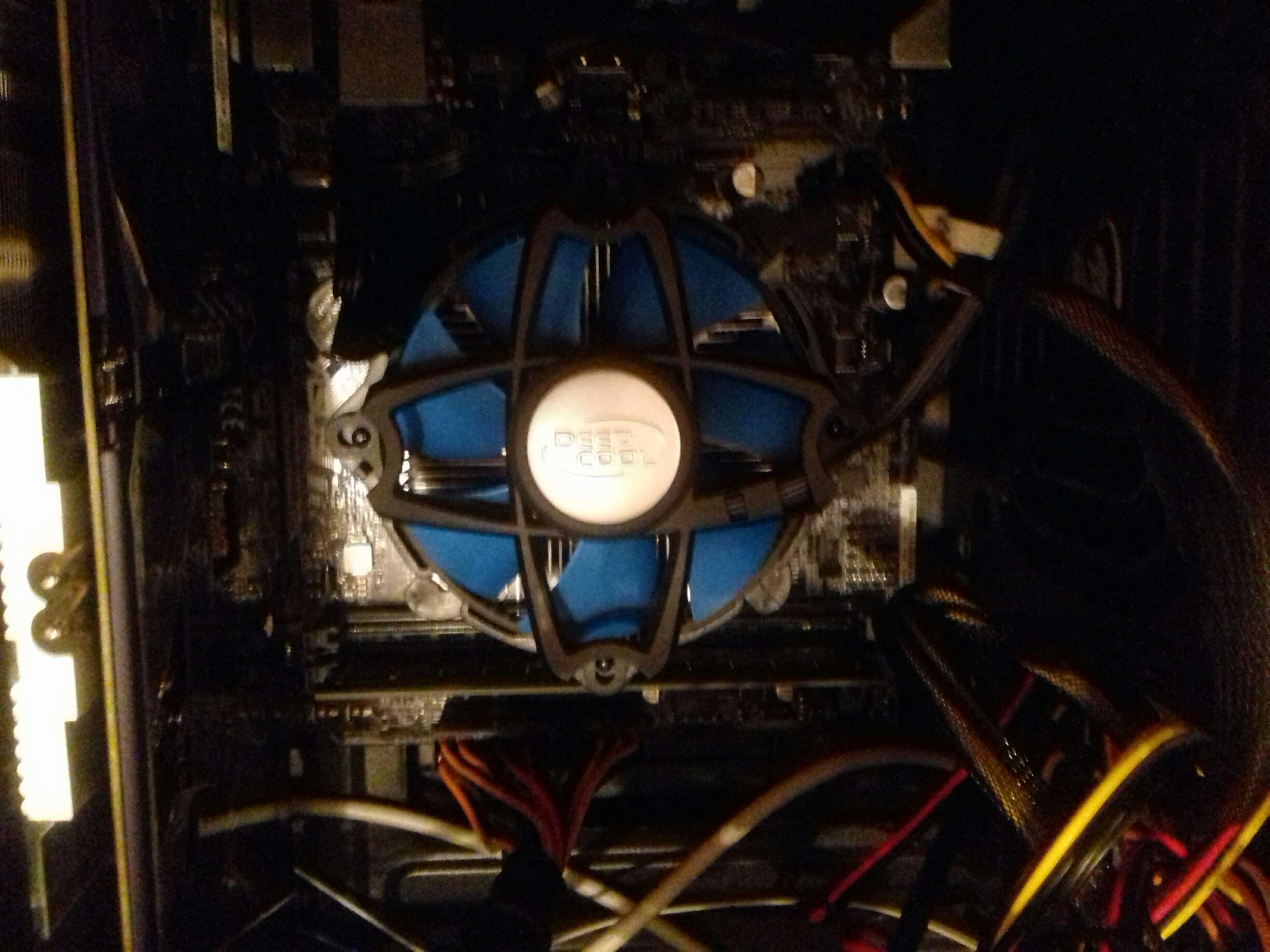

Собираю компьютер. При включении сзади бп - загорается белый индикатор на видеокарте. При нажатии кнопки включения спереди корпуса
Asus h110m-r Asus h110m-r Asus h110m-r Asus h110m-r Asus h110m-r
- никаких признаков жизни. Уже не знаю, в чем проблема. Переразбирал 2 раза.
Plata Аsus lga1151 h110m-k h110 2xddr4-2133.
Память 4 gb.
Бп cougar vte 600w.
Видеокарта pcl-e asus geforce gtx 1050
Core i3-6100 skylake 3700mhz/lga1151/l3 3072 kb.
От блока питания cpu питание процессора подключаю. Он 4-хпиновый atx 12 v. К видеокарте pci-e тоже подключен. Hd led +- тоже все подключено. Вроде это основа. Что мог упустить?
Klaus, Санкт-Петербург
Профессиональный, Ответы: 6124, Оценили: 8025 раз
Проверьте правильность соединений F-PANEL стр.11 инструкции.
