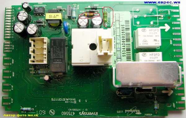

В машинке при включении перегорает сопротивление одноватное на 22 ома на входе, короче короткое замыкание, вместо этого сопротивления прицепили лампочку на 100 ватт и отсоединяли нагрузки, все в отдельности и вместе, лампочка по прежнему горит. Где может коротить или это проблема с платой?

лампу включили вместо сопротивления R 020

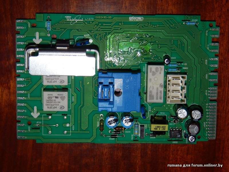

просмотрел фото почти у всех выгорают эти два сопротивления

я точно не знаю но на всех этих платах один и тот же дефект ,выгорают два этих сопротивления,как бы короткое замыкание только где искать кз в плате или в нагрузке

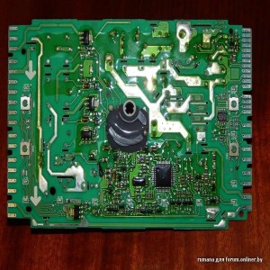

а нагрузку мы отключали всю полностью и ничего

заменили чип восьминогий машинка как бы включается и мотор что то жужит а эектро клапана не пускают воду внутрь и ваще как правильно включать не знаю
