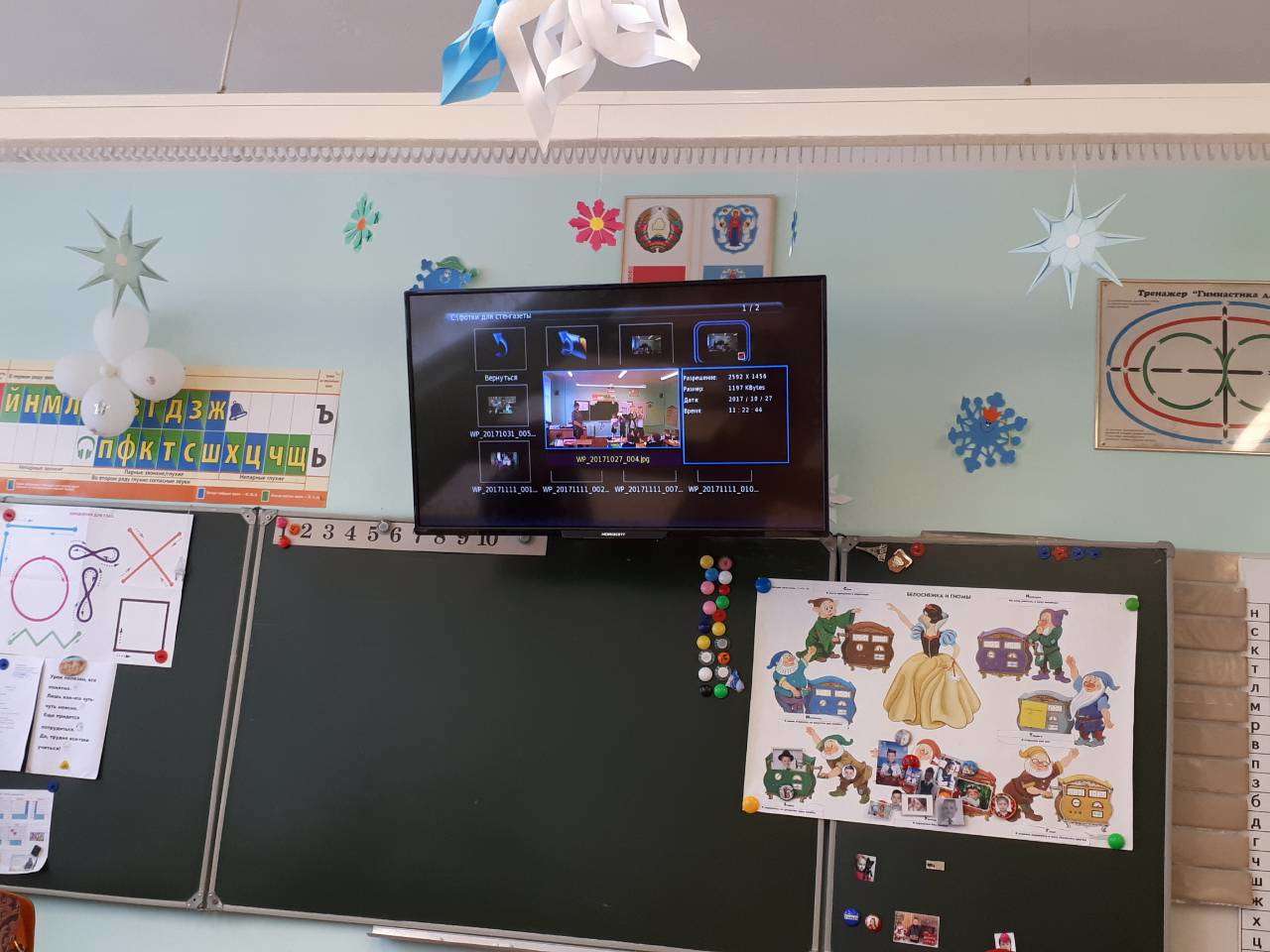

Добрый день , подскажите как сделать изображение во весь экран транслируемое с флешки и компьютера на телевизоре горизонт 43LE5173D
Yuriy,
То что у вас на фото это превью режим. Просто открыть фотографию нужно ОК нажать на пульте, скорее всего.
Что бы с ПК картинка растягивалсь на весь экран скорее всего у вас на ПК не выбрано разрешние экран для этого ТВ или выбрано не то.
1920x1080 выбрать нужно в натсройкха дисплея на ПК. Еще еесли нажать правой клавишей мышки в свободном месте раб стола, в меню там есть настройки видеодрайвера , если в них зайти там должна быть вкладка настроек изображения где можно растянуть картинку.
