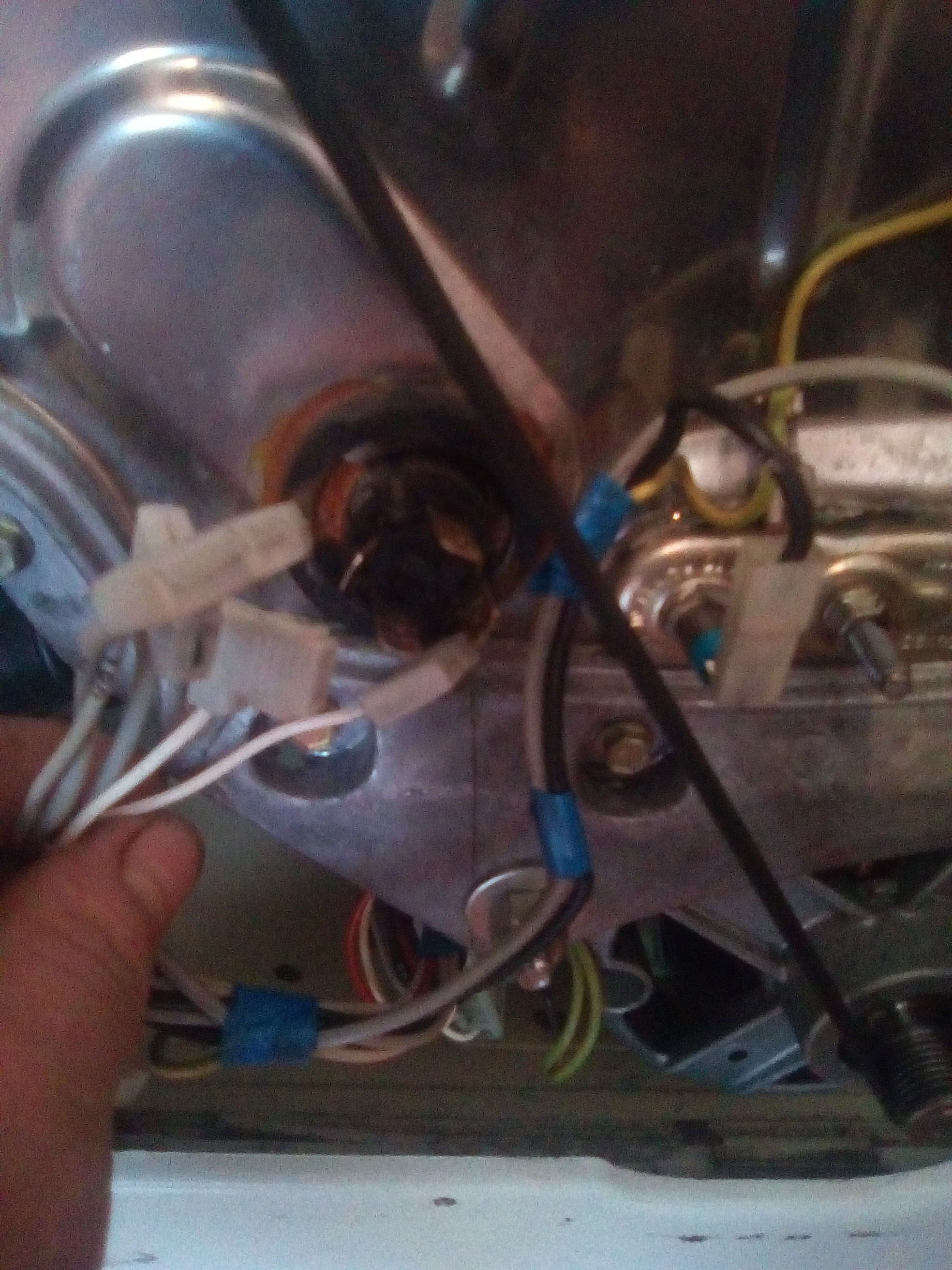

Как подключить термостат какой провод куда Whirlpool AWG 860 [Ответы 1]
Whirlpool AWG 860
Вопрос 164357
User_q164357, Казань
Whirlpool AWG 860
На датчик температуры не важно какой провод куда, так же как и на тен, главное не перепутать пару проводов тена и датчика температуры, так как на тен приходит 220 вольт, и провода идут на реле тена а провода датчика температуры идут на электронный модуль и напряжения там меньше, смотрите разъемы должны быть разные
