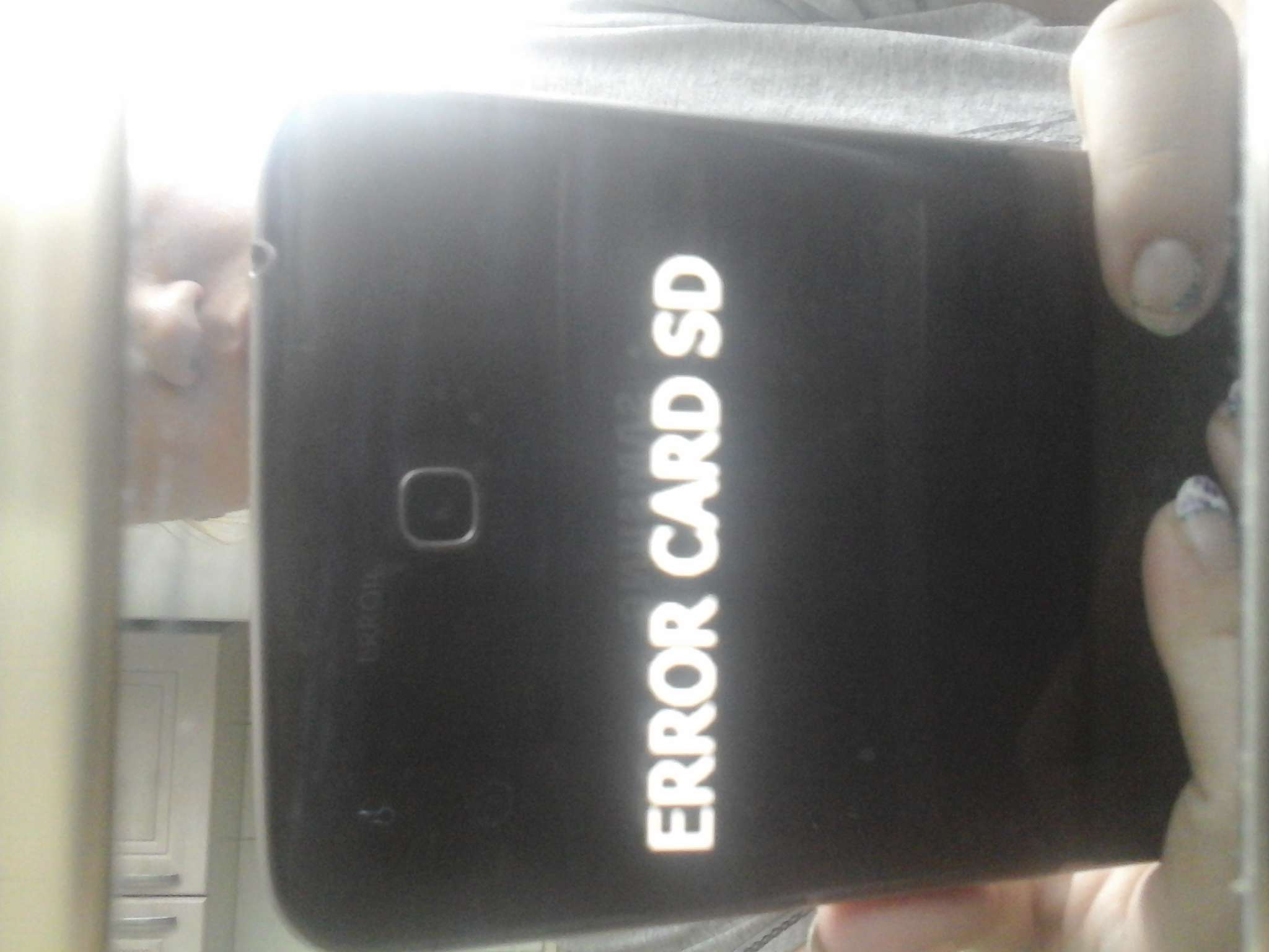

Вот такой текст мне пишет духовка что мне с этим делать она не реогирует на команды и не аыключается только из сети помогите пожалуйста!

Необходимо разобрать лицевую сторону, вытащить карту памяти, заменить на новую но предварительно залить на неё прошивку. У меня вроде в компе есть прошивка и программа. У себя проблему решил, жена прыгала от радости. Буду рад если попрыгаете и вы!! Пишите если не разберетесь. Сервис здирает деньги.

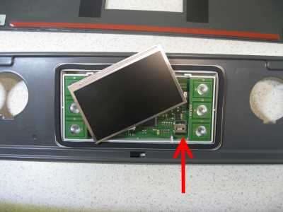

Андрей,
Старший специалист, Ответы: 44, Оценили: 64 раз
Вот она.
